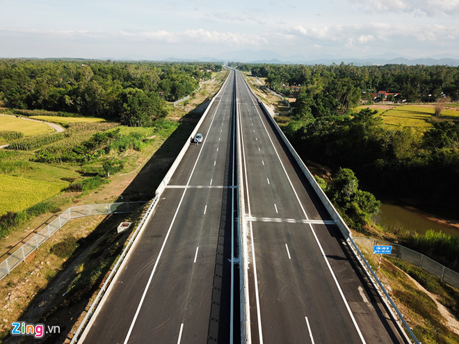

Đường cao tốc Đà Nẵng- Quảng Ngãi trị giá 34.000 tỷ vừa mới được khai thác. Vậy mà sau vài trận mưa lớn, đường đã xuống cấp. Con đường bắt đầu bị sụt lún, xuất hiện "ổ gà, ổ trâu".

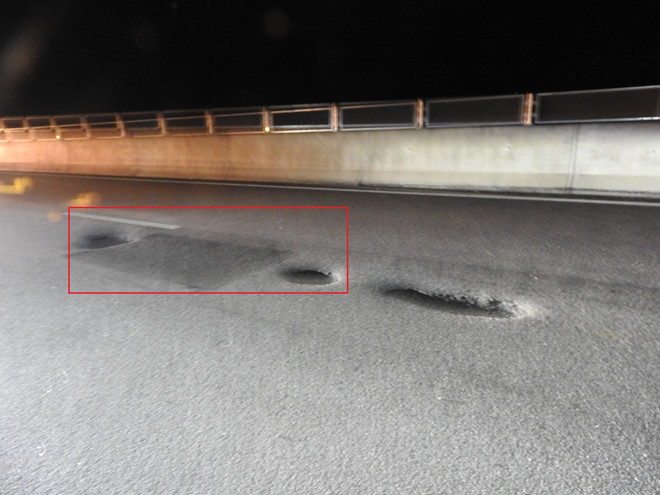

Nhiều ngày qua, một số tài xế phản ánh cao tốc Đà Nẵng - Quảng Ngãi đã thông xe nhưng vẫn còn ngổn ngang. Ở một số đoạn, mặt đường bị bong tróc, tạo thành "ổ gà, ổ trâu", tiềm ẩn nguy hiểm cho các phương tiện lưu thông.
"Chúng tôi thấy có nhiều điểm bị hư hỏng. Lớp nhựa trên cùng bị bong tróc, tạo thành 'ổ gà, ổ trâu'. Dọc đường, nhiều vết hỏng đã được đơn vị thi công chắp vá bằng lớp nhựa mới", một lái xe cho hay.

Trao đổi với ****.vn, ông Thành thừa nhận trên tuyến cao tốc từ Túy Loan (TP Đà Nẵng) đi Tam Kỳ (Quảng Nam) xuất hiện một số chỗ bị bong tróc lớp nhựa đường.
"Những vết hư hỏng nằm ở vị trí Km 27 và Km 45 của đoạn Đà Nẵng - Tam Kỳ", ông Thành nói và lý giải đoạn này đã hoàn thành và đưa vào khai thác hơn 1 năm. Hiện nay, lượng phương tiện lưu thông tăng gấp 3 lần so với 1 năm về trước.
"Chúng tôi chưa kiểm soát được phương tiện nên có tình trạng xe quá tải chạy trên cao tốc. Vừa qua, trời mưa cùng xe tải trọng lớn tạo nên một số chỗ bong tróc lớp nhựa trên bề mặt cao tốc", ông Thành giải thích.
Vị này cũng nói thêm, trước khi đưa vào khai thác, Hội đồng nghiệm thi Nhà nước và các cơ quan chuyên môn đã kiểm định chất lượng và kết luận công trình đảm bảo an toàn.
"Những chỗ hư hỏng trên không phải do chất lượng công trình không đảm bảo. Ngày mai, chúng tôi sẽ cho công nhân khắc phục sự cố trên", ông Thành nói thêm.
