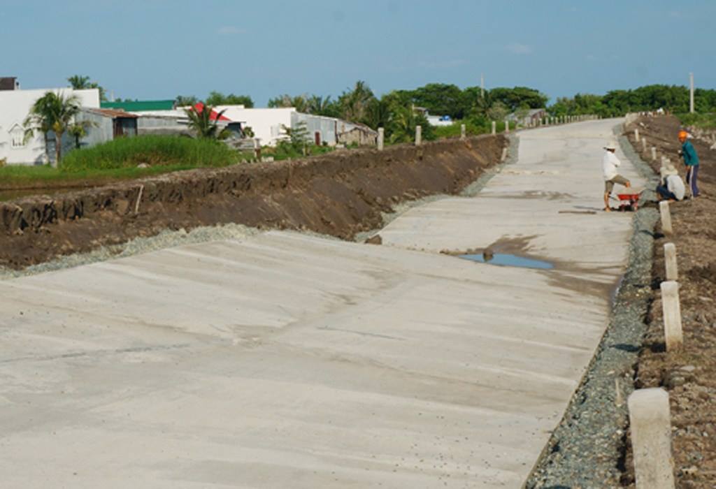

Xem chứng minh mới nhất về nạn tham nhũng tại VN. Một con đường có giá hàng trăm tỷ nhưng mới làm xong đã lún.
Hình: Công trình hơn 150 tỷ đồng đã hư hỏng bị sụt lún nghiêm trọng sau vài tháng đưa vào sử dụng.
Ðường giao thông thuộc “Dự án đầu tư xây dựng nâng cấp đê biển Tây tỉnh Cà Mau” trị giá hàng trăm tỷ đồng mới đưa vào sử dụng mấy tháng đã bị sụt, lún khiến việc đi lại của người dân gặp nhiều khó khăn.
Nói với báo điện tử VN, ngày 10 tháng Tám, ông Lê Văn Sử, phó chủ tịch tỉnh Cà Mau chủ trì buổi họp báo thông tin chính thức về sự việc đường giao thông đê biển Tây 150 tỉ đồng mới đưa vào sử dụng đã sụt lún. “Theo nhận định ban đầu của các cơ quan chuyên môn, do nền đất yếu, kết hợp mưa liên tục nhiều ngày, lượng nước mưa lớn gây ngập úng. Khi tháo nước chống úng có thể làm giảm áp lực nước lên mái đê phía đồng gây trượt, hoặc có thể bên dưới nền đê có các túi bùn, tải trọng thân đê lớn gây trượt nền, mái và chân đê.”
Theo người dân địa phương, tuyến đường xảy ra sụt, lún vào sáng ngày 6 tháng 8. Báo SGGP mô tả tại hiện trường nơi xảy ra sụt, lún, có 2 đoạn dài khoảng 200 mét. Trong đó đoạn bị nặng là gần Trạm Kiểm Soát Biên Phòng Tiểu Dừa. Ở đây, có chỗ bị sụt, lún sâu gần 2 mét, buộc cơ quan chức năng phải rào chắn lại để người đi dường trách né.
Trước đó, chiều ngày 9 tháng Tám, ông Lâm Minh Thời, giám đốc ban quản lý dự án công trình nông nghiệp và phát triển nông thôn tỉnh Cà Mau, cho biết, hiện tình hình sụt, lún còn diễn biến phức tạp. Ban quản lý dự án cũng đang phối hợp với các đơn vị liên quan tiến hành quan trắc diễn biến sụt, lún như thế nào để tìm rõ nguyên nhân, nhằm “có biện pháp xử lý phù hợp.”
Tin cho biết, tuyến đường trên có chiều dài hơn 14 cây số, bề rộng mặt đê 7.5 mét, chiều rộng mặt đường 5.5 mét, tải trọng thiết kế 8 tấn. Dự án do Sở Nông Nghiệp tỉnh Cà Mau làm chủ đầu tư, có tổng vốn đầu tư hơn 150 tỷ đồng, hoàn thành sau hơn 17 tháng thi công và đưa vào sử dụng hồi cuối năm 2016.
