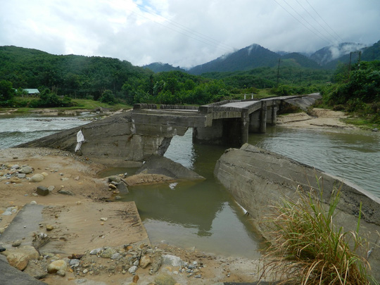

Do bị sạt lở đường dẫn mà cây cầu được xây dựng với kinh phí 1,6 tỷ đồng lộ ra là không cần có cốt thép. Đây có thể nói là một cây cầu quá độc đáo khi nhà thầu xây dựng cho biết cầu không có thép là do thiết kế. Cây cầu cũng vừa hết hạn bảo hành thì nó bị sạt lỡ gây hỏng!
Chiều 21-11, Tổng đội Thanh niên xung phong (TNXP) tỉnh Quảng Nam đã có báo cáo về sự cố sạt lở đường dẫn cây cầu bắc qua sông Nước Oa (huyện Bắc Trà My, tỉnh Quảng Nam).
Theo báo cáo, cây cầu này nằm trong tuyến đường giao thông nối giữa xã Trà Tân và Trà Sơn (huyện Bắc Trà My). Cầu được khởi công tháng 7-2007, đưa vào sử dụng tháng 10-2008. Cầu có chiều dài 36 m, rộng 4 m, do Tổng đội TNXP tỉnh Quảng Nam làm chủ đầu tư với tổng kinh phí xây dựng là trên 1,6 tỉ đồng.
Cầu do Công ty CP tư vấn xây dựng và công nghệ Bách Khoa thiết kế, Công ty CP Thanh niên xung phong Quảng Nam thi công. Công ty CP tư vấn đầu tư quy hoạch và thiết kế Quảng Nam giám sát. Công ty CP đầu tư xây dựng và kiểm định Sao Vàng là đơn vị kiểm định chất lượng.
Theo chủ đầu tư, vào ngày 3-11 vừa qua, sau những ngày mưa lớn kéo dài, lượng nước lớn từ thượng nguồn đổ về đã phá hỏng phần mố và đường dẫn cầu phía bên xã Trà Tân.
Trước thông tin được đăng tải trên một số báo điện tử về việc sau khi bị sạt lở, cây cầu lộ ra có “ít thép”, chủ đầu tư lý giải rằng theo thiết kế, phần mố cầu và đường dẫn bị sạt lở là bê tông sỏi 2x4, M150, không có cốt thép. Phần taluy bị gãy đổ xuống sông cũng được thiết kế tương tự, không cốt thép.
Theo hồ sơ mà chủ đầu tư cung cấp thì cây cầu này được thiết kế khá lạ vì không chỉ phần taluy, 2 mố phía 2 đầu cầu mà 3 trụ cũng không có cốt thép. Chỉ riêng phần bản mặt cầu rộng 4 m, khẩu độ 9 m thì mới có kết cấu bê tông cốt thép M300, đá 1x2.
Ông Bùi Thành Vinh, Tổng đội trưởng Tổng đội TNXP tỉnh Quảng Nam, cho rằng trên thực tế, có nhiều cây cầu được thiết kế phần mố, đường dẫn và taluy không có cốt thép nhưng phần trụ không có thép thì khá lạ. Ông Vinh nhận định có thể đơn vị thiết kế căn cứ vào lưu lượng dòng chảy cũng như quy mô của cây cầu.
Trả lời câu hỏi về việc trong hồ sơ thiết kế thì đá, sỏi dùng để thi công có kích thước từ 1-4 cm nhưng thực tế sau khi bị sạt lở, trong các lớp bê tông có những tảng đá to hơn bàn tay, ông Vinh cho biết ông mới làm lãnh đạo tổng đội 2 năm, không thực tiếp quản lý vào thời điểm thi công cầu nên không nắm rõ.
Khẳng định cầu bị sạt lở do thiên tai trong khi đã hết hạn bảo hành do công trình đã đưa vào sử dụng được gần 10 năm, Tổng đội TNXP tỉnh Quảng Nam cho biết đã làm việc với lãnh đạo xã Trà Tân và thống nhất đề nghị UBND huyện Bắc Trà My hỗ trợ kinh phí để khắc phục.
