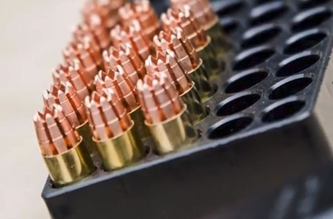

VBF-Mới đây, VN đă chính thức chế tạo thành công loại đạn có thể bắn xuyên tất cả các loại áo giáp trên TG trong đó có cả loại áo giáp của Mỹ. Sức mạnh đáng sợ của loại đạn này c̣n có thể bắn xuyên cả thép CT3 dày 18mm từ 100m. Thành công này chắc chắn sẽ đưa sức mạnh quân đội VN lên 1 tầm cao mới trên TG. Xuyên thép CT3 dày 18mm từ 100m và xuyên áo giáp cấp 3 theo chuẩn NIJ101.04 của Mỹ, đạn xuyên giáp 7,62 do Việt Nam sản xuất sở hữu sức mạnh cực đáng sợ.
Với mục đích nâng cao khả năng chiến đấu, đặc biệt là khả năng xuyên giáp của đạn, các kỹ sư Nhà máy Z113 (Tổng cục Công nghiệp quốc pḥng) đă nghiên cứu thiết kế chế thử thành công đạn xuyên 7,62x54mm (K53) đầu lơi thép.
Đạn có thể được sử dụng cho các loại súng bắn đạn K53 hiện có trong trang bị. Đạn thiết kế để có thể xuyên thép CT3 dày 12mm ở cự ly 100m và xuyên áo giáp cấp 3 theo tiêu chuẩn NIJ101.04 của Mỹ. (Trong ảnh: Việt Nam thử nghiệm đạn xuyên giáp)
Để bảo đảm khả năng xuyên thép, các tác giả đă nghiên cứu tăng tốc độ tới hạn của đầu đạn và độ cứng của lơi thép.
Qua nghiên cứu lư thuyết và thực nghiệm, các tác giả đă chọn vận tốc đầu đạn thiết kế trung b́nh ở vị trí cách miệng ṇng súng 25mm là từ 840 đến 890m/s.
Để bảo đảm độ cứng cho lơi thép, trên cơ sở các loại vật liệu đă dùng để sản xuất đạn xuyên K56, các tác giả đă chọn mác thép Y12A làm lơi xuyên. Thép có độ cứng sau khi tôi đạt 64-66 HRC, độ cứng sau khi ram ở nhiệt độ 150 đến 1600C đạt 62-64 HRC.
Công nghệ chế tạo đạn xuyên 7,62x54mm (K53) đầu lơi thép là công nghệ mà nhà máy đă áp dụng vào sản xuất đạn 7,62x54mm (K53) thông thường.
Riêng công đoạn chế tạo lơi thép xuyên đă áp dụng công nghệ tạo h́nh là phương pháp gia công cắt gọt và tạo độ cứng cho lơi thép sử dụng công nghệ tôi ḷ muối và ram dầu.

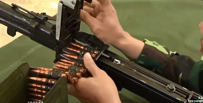

Vận tốc thực tế của đầu đạn đạt 870,7 đến 872,4m/s; khả năng xuyên thép CT3 đồng nhất dày 16mm đặt cố định vuông góc với trục ṇng súng ở cự ly 100m đạt tỷ lệ 100%; xuyên áo giáp cấp 3 theo tiêu chuẩn của Mỹ đạt 100%.
Áp suất khí thuốc bằng so với đạn thông thường nên tăng độ bền cho súng, mặt khác, đạn vẫn sử dụng được thuốc phóng cho đạn thông thường, nên không phải sản xuất thuốc phóng mới.Kết quả bắn thử cho thấy khả năng xuyên thép đều đạt và vượt các thông số thiết kế.
Cụ thể, với các bia thép CT3 có các chiều dày 14, 16 và 18mm khi sử dụng súng trung liên PKMS ở cự ly 100m, kết quả tỷ lệ xuyên tấm thép dày 14 và 16mm đạt 100%; tỷ lệ xuyên tấm thép dày 18mm đạt 80%. Bắn kiểm tra xuyên áo giáp với áo giáp cấp 3 ở cự ly 15m cũng cho tỷ lệ xuyên đạt 100%...
