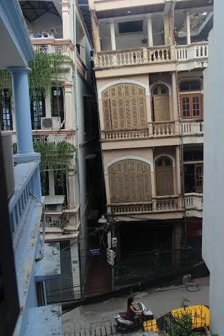

Khi nói về nhà nghiêng người ta thường sẽ không tin. Thường sẽ nhắc đến tháp nghiêng Pisa ở nước Ư. Nhưng ngay tại Việt Nam cũng có một ngôi nhà nghiêng nằm giữa phố.
Gia đ́nh bà Thùy mua và chuyển về ở nhà 177 năm 1999. Đến năm 2007-2008, nhà có dấu hiệu bị nghiêng, và càng ngày mức độ nguy hiểm càng tăng lên buộc cả gia đ́nh phải khóa chặt cửa, đi thuê nhà ở.
Mới đến đă chóng cả mặt
Bà Thùy kể: “Nhà nghiêng nguy hiểm như thế nên tôi đă đi hơn 5 năm nay. Nhà đông người nên tôi đang thuê nhà chung cư ở đường Hoàng Quốc Việt, mỗi tháng hết 9 triệu đồng”.
Năm 2010, gia đ́nh đă làm đơn ra phường, rồi lên quận nhưng đến nay vẫn chưa t́m ra cách giải quyết, v́ c̣n liên quan đến các nhà xung quanh.
Bà Thùy bày tỏ: “Tôi muốn phường và quận giải quyết như thế nào đó để tất cả các nhà đồng ư cùng sửa. Tuy nhiên, các gia đ́nh chưa đồng thuận.
Sở Xây dựng đến kiểm tra cũng phải thốt lên: 'Mới đến mà đă chóng hết cả mặt’. Đoàn kiểm tra mới chỉ lên nhà kiểm tra một tư đă thấy chóng mặt, vậy gia đ́nh tôi sống làm sao trong nhà này được. Cuối cùng, v́ an toàn gia đ́nh tôi đành chuyển đi".
Do thi công ẩu?
Chủ ngôi nhà bị nghiêng, có nguy cơ sập cho biết thêm, nhà 177 được gia đ́nh mua lại. Để nhà bị nghiêng như bây giờ, lỗi đầu tiên phải kể đến là của người thi công công tŕnh.
Theo bà, nhà được xây trên đất ruộng sụt lún kết hợp với thi công ẩu đă dẫn đến t́nh trạng nguy hiểm như hiện nay.
Năm 2015, phường Ô Chợ Dừa tổ chức họp, 4 nhà nằm sát nhau đă thống nhất đập hết đi để xây lại, nhưng đến giờ không tháo dỡ được là do chủ nhà số 181 bán cho người khác. Chủ mới không đồng ư sửa. “Tôi bây giờ rất lo lắng, nhỡ nhà nghiêng rồi đổ sập xuống, chết người th́ ai chịu trách nhiệm? Nhà tôi đă kiến nghị lên phường giải quyết làm thế nào đó cho mọi người cùng sửa.
Bây giờ tôi đang rất muốn sửa mà không thể sửa được, hàng tháng vẫn phải bỏ tiền túi ra để đi thuê nhà. Nếu nhà đổ, chết người, phường lại yêu cầu tôi chịu trách nhiệm, trong khi hoàn toàn không phải lỗi của tôi” - bà Thùy chia sẻ.
“Tôi bây giờ về hưu rồi, lương tháng chỉ được 5 triệu đồng mỗi tháng, rồi tiền thuê nhà, tiền sinh hoạt. Nguyện vọng của tôi và gia đ́nh là muốn phá dỡ đi để làm lại toàn bộ chứ không c̣n cách nào khác. Tôi và gia đ́nh không thể đi lang thang như thế măi được.”
Đang vận động các hộ dân cùng tháo dỡ
Ông Phạm Việt Cừ, Phó chủ tịch phường Ô Chợ Dừa cho biết, đă mời 4 hộ ở số 177, 179, 181 và 183 đến làm việc và thỏa thuận với nhau, đi đến thống nhất phương án tháo dỡ. Tuy nhiên, sau đó chủ nhà số 181 ngơ Quan Thổ 1 lại bán nhà cho người khác nên việc thống nhất giữa các hộ dân rất khó khăn.
Ông Cừ thông tin, phường và quận sẽ hỗ trợ các thủ tục cấp phép về hồ sơ pháp lư, tạo điều kiện tối đa để các hộ xây dựng mới.
Lănh đạo phường đă giao cho công an phường vận động, thuyết phục các hộ dân tháo dỡ.
Bày tỏ khó khăn của địa phương, ông Cừ cho biết: "Nhà 177 và 179 có chung 1 móng, nhưng nếu dỡ 2 nhà này th́ sẽ ảnh hưởng đến nhà 181 và 183.
Hai nhà 181 và 183 cùng móng, nhà 183 muốn làm nhưng 181 không muốn làm, 3 nhà làm th́ nhà đứng giữa đổ ngay.
Bây giờ làm, nếu đổ ai chịu trách nhiệm? Nếu nó là mức độ D th́ chúng tôi đă cưỡng chế ngay, không để như thế này”.

Nh́n ảnh , sao lại có độ nghiêng kỳ lạ như thế nhỉ . lẽ ra nếu nhà có bị sụt ,lún như vậy , th́ nhà cạnh bên cũng phải bị nghiêng theo , v́ 2 căn nhà dính liền nhau , và nếu có bị nghiêng chỉ riêng 1 căn nhà thôi , th́ luôn bị nghiêng theo 1 hướng không có ǵ dựa vào hoặc chống đở . Theo tôi nghĩ có lẻ đây là 1 bức h́nh "minh họa" hay Photoshop ǵ đó .
