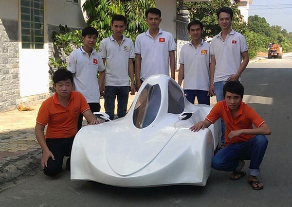

Mới đây, một nhóm sinh viên tại trường Đại học Lạc Hồng (TP Biên Ḥa, Đồng Nai) đã chế tạo ra chiếc xe tiết kiệm nhiên liệu khá độc đáo. Chiếc xe 4 bánh này có thể chạy một quăng đường 200 km mà chỉ tốn 1 lít cồn. Đây có thể nói là một phát minh có tính sáng tạo vượt bậc cho dòng xe chạy bằng nhiên liệu thân thiện với môi trường.
Chỉ cần 1 lít cồn, chiếc xe 4 bánh của nhóm sinh viên có thể chạy được quăng đường 200 km. Chiếc xe này được chế tạo bằng các bộ phận của xe máy và có thể đạt tốc độ 50 km/h.

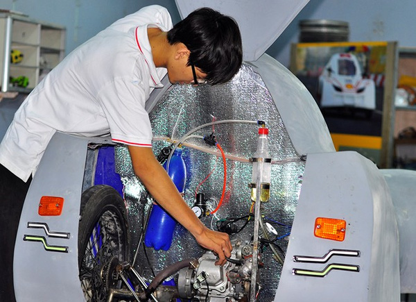

Nhóm 8 sinh viên trường Đại học Lạc Hồng (TP Biên Ḥa, Đồng Nai) vừa hoàn thiện chiếc xe 4 bánh siêu tiết kiệm nhiên liệu. Chiếc xe có tên LH - Gold Energy sử dụng 1 lít cồn có thể chạy được quăng đường 200 km. Nguyễn Thành Trung, sinh viên năm 4, ngành Cơ điện (Khoa Cơ điện-điện tử, Đại học Lạc Hồng) cho biết: "Các bộ phận của xe được lắp ráp từ những vật liệu tái chế và các bộ phận của nhiều loại xe máy. Phần lốc máy, đầu ṇng là của Honda Cub 81, hộp số và bộ phận truyền động của xe Wave, bánh của Exciter... Tất cả bộ phận đó được nhóm chế lại cho phù hợp, đảm bảo hoạt động tốt, tiết kiệm nhiên liệu".

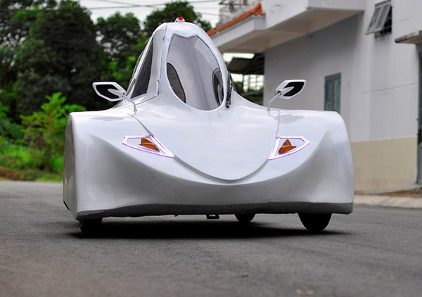

Vỏ chiếc xe được làm bằng hỗn hợp sợi thủy tinh và nhựa. Không những đáp ứng tiêu chí bền, nhẹ, đẹp mà phần vỏ được thiết kế theo hướng triệt tiêu ma sát hiệu quả nhất khi chạy. Xe được lắp đầy đủ c̣i, gương chiếu hậu, đèn xi nhan...Động cơ xe máy thông thường sử dụng xăng nên khi mua máy về, các sinh viên phải chế lại để phù hợp với nhiên liệu cồn.
Một sinh viên phụ trách cơ khí cho biết, cồn cháy có nhiệt độ thấp hơn xăng, nén nổ yếu nên công suất không cao. Do vậy, nhóm phải chế lại hệ thống pit-tông và xi-lanh, lắp thêm kim phun điện tử để kiểm soát nhiên liệu. Xe được lắp bộ đồng hồ thể hiện các thông số vận tốc, nhiên liệu, hộp số... trong buồng lái để tài xế theo dơi.Nhóm lên ư tưởng và bắt đầu chế tạo từ đầu tháng 6. Sau gần nửa năm, chiếc xe hoàn chỉnh và vận hành tốt.
Xe nặng khoảng 60 kg và chỉ có một chỗ ngồi dành cho người điều khiển. Ghế, dây an toàn, vô lăng, phanh... có kiểu dáng giống xe đua công thức 1. Vỏ xe mỏng, nhẹ nên tài xế phải đội mũ bảo hiểm để bảo đảm an toàn khi vận hành. Cùng với chế tạo xe chạy nhiên liệu cồn, nhóm sinh viên cũng đang hoàn tất chiếc xe chạy bằng xăng. Theo thiết kế, xe này sử dụng 1 lít xăng sẽ chạy được 150 km với tốc độ khoảng 50 km/h. Những chiếc xe mà các em làm ra đều được đánh giá cao.
