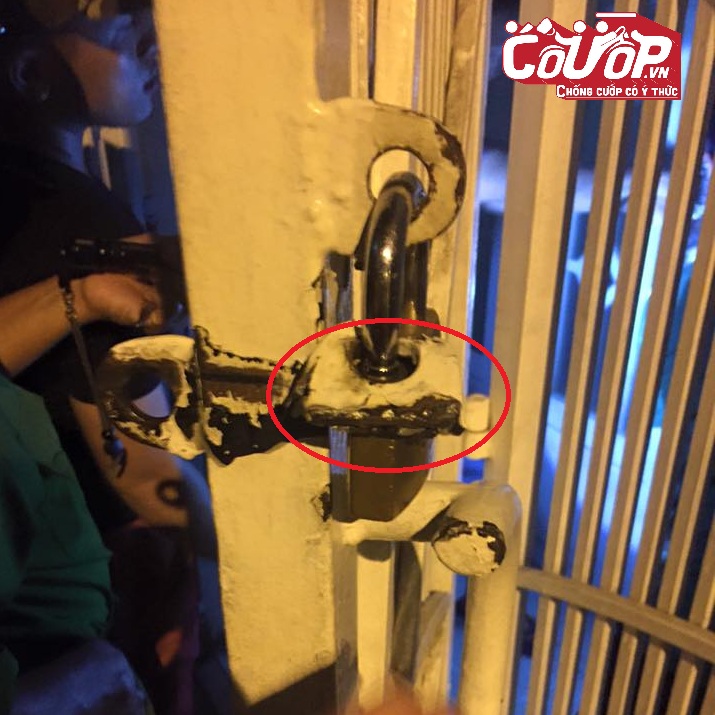

Khoen khóa cửa gãy rời chỉ với vài cú giật mạnh của 2 tên trộm. Ảnh FB CN

Rõ ràng, với những chiếc ổ khóa lớn và đặc ruột, trộm sẽ mất khá nhiều thời gian để phá ổ khóa đột nhập. Nhưng với thủ đoạn nguy hiểm này, chúng chỉ cần vài phút với công cụ hỗ trợ đơn giản hoặc thậm chí là tay không, chiếc ổ khóa kiên cố sẽ trở thành vô dụng. Đa số chúng ta không ngờ đến việc lỗ khoen khóa cửa lại dễ cạy phá đến như thế.

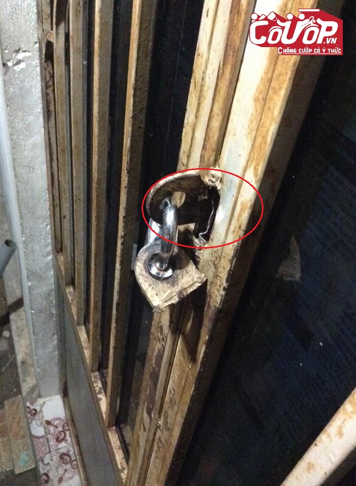

Một vụ trộm khác với cùng thủ đọan làm gãy khoen khóa cửa
Đa số cửa không có khoen khóa làm nguyên khối dính liền mà chỉ đuợc hàn xì gắn vào khung cửa. Bề ngoài trông có vẻ chắc chắn nhưng thật ra khá giòn và dễ nứt gãy nếu qua thời gian sử dụng lâu bị hoen gỉ hay gặp tác động mạnh của ngoại lực. Trộm cướp đã nắm được yếu tố then chốt này và lợi dụng để gây án khắp nơi, khi chủ nhà chỉ tin tưởng vào những chiếc ổ khóa kiên cố sẽ vẫn còn nguyên sau khi bị trộm "ghé thăm".
