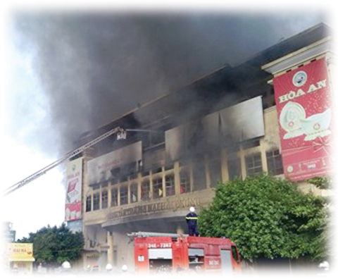

- Nhiều yếu tố có thể dư luận nói chung và các tiểu thương nói riêng chưa rơ xung quanh vụ cháy đáng tiếc tại Trung tâm Thương mại Hải Dương.
Theo TS, Thiếu tá Nguyễn Minh Khương, Trưởng khoa Chữa cháy, trường Đại học Pḥng cháy chữa cháy, ngay sau khi nhận được tin ông đă gọi điện cho Đội trưởng Pḥng Cảnh sát PCCC Hải Dương th́ thấy nhiều yếu tố có thể dư luận nói chung và các tiểu thương nói riêng chưa rơ xung quanh vụ cháy đáng tiếc tại Trung tâm Thương mại Hải Dương.
Xe chữa cháy c̣n hạn chế
Sau khi đám cháy xảy ra, nhiều phản hồi của độc giả đă có những ư kiến khác nhau về vấn đề PCCC. Bạn đọc Hoàng Phương (wp531...@gmail.com) cho hay, gia đ́nh anh buôn bán ở trung tâm thương mại (TTTM) đă nhiều năm nên khi xảy ra sự cố cháy anh đă đến đây và được biết, cách lửa cháy rất lạ, cháy ṿng tṛn, cửa nào cũng cháy, trong khi một số khu hàng ở bên trong không cháy, tức là không thể vào được bên trong. Gia đ́nh anh cùng rất nhiều các gia đ́nh khác đứng cách xa khoảng 20m nhưng hơi nóng quá dày, không thể vào cứu hàng...
Trước phản ánh trên, TS Nguyễn Minh Khương cho rằng: Đứng cách xa đám cháy khoảng 20m vẫn thấy áp lực hơi nóng mạnh là điều đương nhiên, không có ǵ bất thường. Bởi với đám cháy mạnh ở hàng ngh́n m2 th́ năng lượng nhiệt tỏa ra rất lớn. Kể cả đứng xa 30m vẫn c̣n cảm nhận được lực nóng chứ không chỉ là 20m.
"Nếu đốt chai xăng nhỏ nhưng đứng cách xa 5m đă có thể cảm nhận được sức nóng. Trong khi cháy cả TTTM hàng ngàn m2 với ba tầng th́ sức nóng đó không có ǵ đặc biệt. Mặt khác, với bức xạ nhiệt như trên th́ rơ ràng đă cháy rất lớn phía trong. Việc người dân cho rằng cháy lan phía ngoài có thể do chủ quan không nhận thấy được cháy bên trong. Bởi thông thường khi đă cháy lan ra phía ngoài th́ chắc chắn phía trong đă bị cháy", TS Khương cho hay.
Với ư kiến xe chữa cháy kém hiệu quả c̣n điều kiện chữa cháy tốt, ông Khương cho rằng điều này là không hẳn. Bởi thực tế cho thấy, dù có hồ xung quanh, trông có vẻ nước bao la nhưng không hút được nước v́ nhiều yếu tố như độ cao, rác, bùn... Sau này anh em PCCC phải sử dụng nhiều biện pháp mới tận dụng được nước. Như, rác vất bừa băi quanh hồ, lính cứu hỏa phải nhảy xuống vớt rác và mang rổ nhựa làm rọ mới hút được nước. Trụ nước xung quanh không đủ để tiến hành hút nước.
Sự thật đúng ở đây là xe chữa cháy c̣n hạn chế. Hiện nay, cả tỉnh được trang bị 6 chiếc xe PCCC. Trong đó có 3 chiếc cũ, kém. 2 chiếc tương đối mới nhưng khối tích không được lớn nên thời gian phun không được nhiều. Muốn hai xe này hoạt động tốt th́ phải có nguồn nước trực tiếp. Trong khi đó hồ và bến băi c̣n hạn chế như đă nói ở trên nên phải khắc phục dần.
Theo các tiểu thương, vụ cháy xảy ra sớm hơn thời gian trong báo cáo của UBND tỉnh khoảng 2 tiếng.
"Phát hiện cháy được 15 phút th́ chữa rất khó..."
Ở góc độ PCCC chuyên nghiệp, TS Nguyễn Minh Khương cho rằng, cần có cách nh́n nhận khác về lực lượng PCCC chuyên nghiệp. Không phải tất cả đều trông chờ vào đội ngũ này. Bởi trong PCCC, giai đoạn ban đầu cực kỳ quan trọng. Trong ṿng 3 - 5 phút đầu nếu lực lượng cơ sở chủ động chữa cháy được th́ sẽ dập tắt được đám cháy, thiệt hại rất nhỏ. Nhưng phát hiện cháy được 15 phút th́ chữa rất khó, nhất là chữa cháy ở trung tâm thương mại. Lúc này diện tích đám cháy đă được khoảng 20m2 th́ phương tiện tại chỗ khó khống chế, c̣n chờ lực lượng chuyên nghiệp đến tận nơi rất mất thời gian.
"Cơ sở ban đầu ở đây không chỉ là đội bảo vệ trung tâm thương mại... mà c̣n phải đầu tư hệ thống cảnh báo cháy sớm và huấn luyện đội ngũ chữa cháy chuyên nghiệp. Có nhiều nơi, nhân viên học chữa cháy nhưng khi xảy ra sự cố c̣n ném cả b́nh chữa cháy vào lửa gây nguy hiểm hơn. Ngoài ra, các cơ sở trên địa bàn tỉnh th́ tỉnh phải có trách nhiệm đầu tư cho đội PCCC một cách chuyên nghiệp về phương tiện chữa cháy. Lính chuyên nghiệp rất thuần thục nhưng không có áo chống nóng làm sao vào lửa", TS Khương nhấn mạnh.
Trả lời câu hỏi, xe cứu hỏa đến muộn có phải chịu trách nhiệm hay không, TS Nguyễn Minh Khương cho hay, bản thân ông cũng nhận được phản hồi này nên đă liên lạc với Đội trưởng Pḥng Cảnh sát PCCC. Thông tin cho thấy, Pḥng Cảnh sát PCCC Hải Dương nhận được duy nhất một cuộc điện thoại báo cháy lúc 3h25 phút. Lúc này đơn vị cho xuất xe đi ngay. C̣n tất cả các cuộc gọi trước đều có alo nhưng không thấy nói ǵ. Hiện nay, cơ quan điều tra đang làm việc bằng cách kiểm tra danh sách điện thoại. Nếu có báo cháy sớm th́ trên danh sách sẽ thể hiện. Ai bảo "tôi có báo nhưng không đến" sẽ ra làm chứng. "Trách nhiệm của ai sai sẽ ra xử lư. Công an sẽ làm rơ nên người dân nên yên tâm", TS Nguyễn Minh Khương khẳng định.
