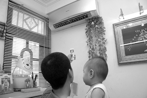

Nhiệt độ ở dàn ngưng phụ thuộc vào khả năng làm mát của dàn. Nhiệt độ không khí càng thấp, không khí lưu thông tốt th́ nhiệt độ ngưng càng thấp và máy lạnh làm việc càng hiệu quả. Hỏi: Khi chạy máy điều ḥa nhiệt độ thường phải đóng kín cửa pḥng để tránh tổn thất khí lạnh ra ngoài. Mong quư báo giải thích nguyên lư hoạt động của máy điều ḥa nhiệt độ và xin hỏi đóng kín cửa như vậy trong pḥng ngủ có bị thiếu oxy gây ra ngạt không? Nếu đang đêm ngủ bị mất điện có phải dậy mở cửa pḥng không? - Ngô Huy Đức (389 Trương Định, Tân Mai, Hà Nội).
KS Trương Văn Hùng, Trung tâm kỹ thuật điện Hùng Lâm tư vấn: Máy điều ḥa nhiệt độ gồm 4 bộ phận chính là máy nén, dàn ngưng, dàn bay hơi và van tiết lưu hay ống mao dẫn. Máy nén lạnh làm nhiệm vụ nén gas lạnh từ áp suất thấp trong dàn bay hơi (dàn lạnh) lên áp suất cao trong dàn ngưng (dàn nóng). Trong các máy hộ gia đ́nh, máy nén cùng động cơ điện được đặt trong cùng một vỏ sắt và được hàn kín thành một khối đặt phía sau máy gọi là blốc của máy. Nhiệt độ ở dàn ngưng phụ thuộc vào khả năng làm mát của dàn. Nhiệt độ không khí càng thấp, không khí lưu thông tốt th́ nhiệt độ ngưng càng thấp và máy lạnh làm việc càng hiệu quả.
Khi sử dụng điều ḥa nhiệt độ thường phải đóng kín cửa để tránh tổn thất nhiệt hoặc khí lạnh. V́ thế, mọi người thường nghĩ có thể pḥng sẽ thiếu không khí. Tuy nhiên, ngay chính các khe cửa đă góp phần tích cực trao đổi khí tươi với bên ngoài nên hoàn toàn không thể gây nguy cơ thiếu oxy. V́ vậy, không cần thiết phải thường xuyên mở cửa gây mất nhiệt và làm lạnh pḥng, nhất là trong mùa lạnh.
Ở các ṭa nhà sử dụng những loại cửa hiện đại, độ kín khít cao th́ cần trang bị hệ thống thông gió để trao đổi khí với bên ngoài. Như vậy, trong trường hợp mất điện khi đang ngủ như bác Đức hỏi cũng không nhất thiết phải dậy mở cửa, trừ khi không khí trong pḥng nóng bức th́ có thể mở cửa đón gió mát. Đối với các gia đ́nh thường xuyên dùng điều ḥa th́ những khi không bật máy vẫn nên mở rộng cửa để đón nắng, gió, tích cực trao đổi khí tươi với bên ngoài, giúp làm cho không khí trong pḥng thông thoáng, tránh nguy cơ không khí tù đọng, ô nhiễm.
