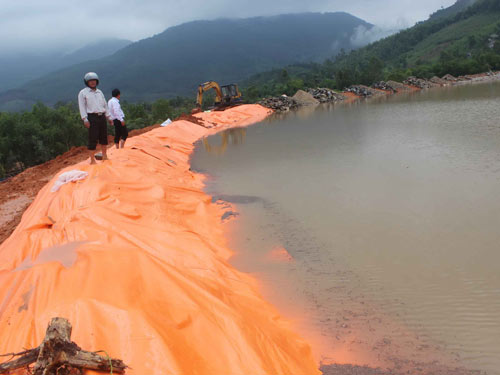

Hồ Hóc Mít ở huyện Mộ Đức, tỉnh Quảng Ngăi đang có nguy cơ vỡ đập v́ thân đập được làm bằng đất. Ảnh: TỬ TRỰC

Người dân tại xă Ḥa An, huyện Krông Pắk, tỉnh Đắk Lắk cũng không yên tâm khi các
vết nứt lớn đă xuất hiện dọc thân đập thủy lợi ở đây (ảnh nhỏ). Ảnh: CAO NGUYÊN

Hồ thủy lợi Đắk B’lung (xă Đắk Búk So, huyện Tuy Đức, tỉnh Đắk Nông) có tổng dung tích gần 500.000 m3. Năm 2004, một trận mưa lớn đă làm sập một phần vai trái thân đập và tiếp tục sạt lở qua từng năm nhưng hiện vẫn chưa được cơ quan quản lư sửa chữa. Ông Trần Văn Khánh, nhà ở phía hạ du hồ thủy lợi Đắk B’lung, lo lắng: “Năm nào cũng vậy, cứ trời mưa to, nước từ thượng nguồn đổ về là chúng tôi mất ăn, mất ngủ v́ lo vỡ đập”.
