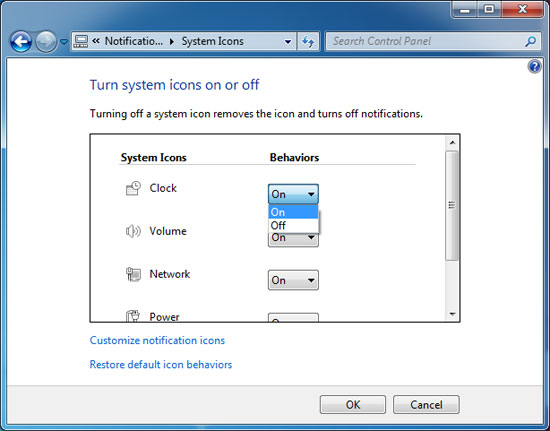

Lưu ý: Trên windows 7 người dùng có thể tùy chỉnh các icon được hiển thị dưới khay hệ thống, do đó mình hướng dẫn thêm tí xíu để các bạn tìm và bật các biểu tượng mà bạn cần.
- Click vào biểu tượng mũi tên màu trắng dưới thanh task bar sau đó chọn Customize…
- Click vào Turn system icons on or off để mở danh sách các biểu tượng khay hệ thống.
- Click vào menu thả xuống và chọn On/Off để bật/tắt các icon theo nhu cầu.
