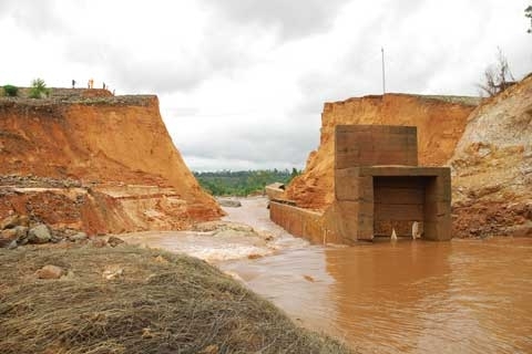

Cũng như thủy điện Đăk Mek 3, thủy điện Ia Krêl 2 sau khi sự cố xảy ra, Sở Công thương chỉ nắm được hồ sơ thiết kế cơ sở. Việc chủ đầu tư thủy điện này xây dựng theo thiết kế nào, chất lượng, tiến độ công trình thi công đến đâu…không cơ quan nào nắm rõ ?

Sự cố thủy điện Đăk Mek 3, xe tải đâm vỡ bờ đập thủy điện
Cụ thể như vụ vỡ thủy điện Ia Krel 2 ngày 12/6/2013 tại xã Ia Dom, huyện Đức Cơ, Gia Lai; vụ vỡ bờ tường thượng lưu bờ đập thủy điện Đăk Mek 3 thuộc xã Đăk Choong, huyện Đăk Lei, Kon Tum ngày 22/11/2012…là những ví dụ cụ thể

Căn cứ thực tế hiện trường và hồ sơ thiết kế ban đầu, cơ quan chuyên môn đã kết luận: nguyên nhân sự cố vỡ đập thủy điện Đăk Mek 3 là do thi công sai thiết kế. Lõi đập đã thay đổi từ bê tông mác 150 thành đá, cát sỏi. Vì vậy đã thay đổi từ kết cấu đập bê tông trọng lực sang kết cấu đập bản chống.

Tương tự với thủy điện Ia Krêl 2 do Công ty CP Công nghiệp và Thủy điện Bảo Long - Gia Lai làm chủ đầu tư, khi sự cố vỡ đập xảy ra, gây thiệt hại về tài sản, hoa màu của người dân và doanh nghiệp trên địa bàn khoảng 3 tỷ đồng.
Sau khi sự cố xảy ra, Sở Công Thương chỉ nắm được hồ sơ thiết kế cơ sở. Việc chủ đầu tư thủy điện này xây dựng theo thiết kế nào, chất lượng, tiến độ công trình thi công đến đâu…không cơ quan nào nắm được?

Vụ vỡ đập thủy điện Ia Krêl 2 là sự cố mới nhất liên quan tới chất lượng công trình thủy điện tại các tỉnh Tây Nguyên
