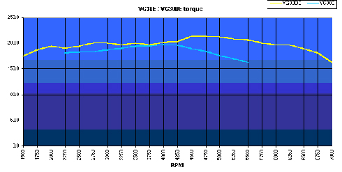

Biểu đồ so sánh đặc tính động cơ Nissan VG30E (dung tích 3 lít, phun xăng điện tử, SOHC 2 van) và Nissan VG30DE (dung tích 3 lít, phun xăng điện tử, DOHC 4 van)
Ở tốc độ thấp, mô-men của 2 loại động cơ tương đương nhau. Ảnh: Paultan
Ở tốc độ cao, công suất VG30DE lớn hơn nhiều so với VG30E. Ảnh: Paultan

Ở tốc độ thấp, động cơ cùng dung tích và 16 van, loại SOHC tạo mô-men cao hơn DOHC. Nhưng ở tốc độ cao, mô-men và công suất tối đa của SOHC lại thấp hơn.
