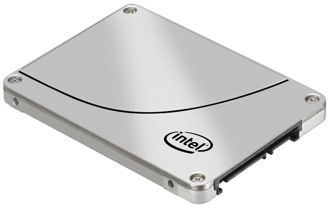

So với ổ HDD, ổ SSD sở hữu nhiều ưu điểm hơn hẳn về mặt tốc độ, nhiệt độ, độ an toàn dữ liệu và cả điện năng tiêu thụ.
Trong khi sự phát triển của CPU, card đồ họa ở một tốc độ chóng mặt th́ ổ cứng HDD gần như chỉ làm mới ḿnh bằng cách tăng dung lượng lưu trữ. Nhưng trong một vài năm trở lại đây, các nhà phát triển đă t́m ra hướng lưu trữ mới đó là sử dụng ổ cứng thể rắn SSD.
So với ổ HDD, ổ SSD sở hữu nhiều ưu điểm hơn hẳn về mặt tốc độ, nhiệt độ, độ an toàn dữ liệu và cả điện năng tiêu thụ. Chẳng hạn thời gian truy nhập trung b́nh của ổ SSD là từ 3,5 - 10 micro giây c̣n ổ HDD mất 5 - 10 mili giây. Dễ nhận thấy, tốc độ ổ SSD nhanh hơn ổ HDD đến cả trăm lần. Tuy nhiên, hiện nay ổ SSD vẫn có giá thành tương đối cao, thường gấp vài lần so với ổ HDD. Nếu bỏ qua vấn đề chi phí, chắc chắn chiếc máy tính của bạn sẽ sở hữu khả năng ghi/đọc dữ liệu với tốc độ tốt hơn khi sử dụng ổ thể rắn SSD.
