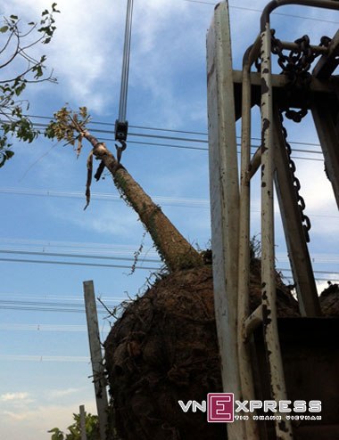

Xe cần cẩu chở cây trong khu vực thành phố mới Bình Dương đã khiến cây chạm vào đường dây 500 kV, gây phóng điện và nhảy tất cả tổ máy phát trong hệ thống điện miền Nam. Dự kiến tối nay, nhiều tỉnh thành sẽ có điện trở lại.
Trao đổi với VnExpress.net, ông Trịnh Đình Chính - Phó giám đốc Truyền tải điện miền Đông cho biết, xe cẩu đã làm đứt đường dây 500 KV tuyến Di Linh - Tân Định. Đây là đường dây tải điện từ Bình Dương, hòa vào trạm biến thế Tân Định, cung cấp điện lực cho toàn bộ khu vực miền Nam, trong đó có TP HCM.
Câu dầu dài hơn 10 m đụng vào đường dây 500 KV được cho là nguyên nhân gây mất điện toàn khu vực miền Nam. Ảnh: Nguyệt Triều.
Theo đó, khoảng 13h40 ngày 22/5, tại đoạn đường dây 500 KV tuyến Di Linh - Tân Định, qua khu vực phường Hòa Phú, TP Thủ Dầu Một (Bình Dương), tài xế Ngô Tấn Thảo (ngụ Thuận An, Bình Dương) điều khiển xe cẩu, cẩu cây dầu cao hơn 10 m tại vườn ươm gần đấy. Anh Thảo để phần ngọn cây dầu đụng vào đường dây 500 KV gây ra một tiếng nổ lớn. Ngay sau đó, toàn bộ khu vực này bị mất điện.
Tài xế Thảo kể: "Tôi chỉ biết phần ngọn cây dầu đã bị chạm vào dây điện khi nghe tiếng nổ lớn. Theo phản xạ tôi nhảy khỏi xe nhưng cũng bị choáng váng rất lâu, không biết có phải do điện truyền vào người không. Cây dầu khô héo hết cả". Theo anh Thảo, luồng điện có thể đã truyền đến xe cẩu làm nổ tung bánh xe trước.
Bánh xe cẩu phát nổ vì bị phóng điện. Ảnh: Nguyệt Triều
