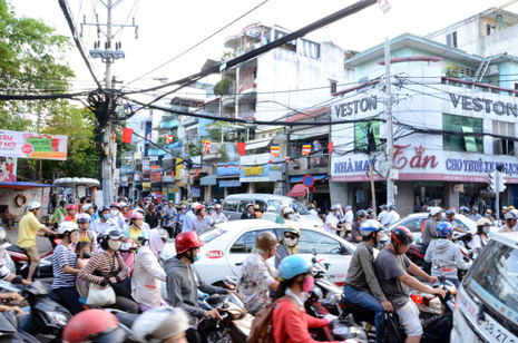

Mất điện khiến hệ thống đèn bị tê liệt, giao thông hỗn loạn (Ảnh: Trung Kiên)
