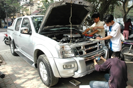

Tân trang, nâng cấp, “độ” hệ thống âm thanh, ánh sáng luôn là các trang bị được chủ xe ưu tiên hàng đầu. Nhưng khi lắp các thiết bị trên th́ phải can thiệp vào hệ thống điện của xe, thậm chí phá hoàn toàn kết cấu điện ban đầu của nhà sản xuất. Khi lắp hệ thống âm thanh, toàn bộ phần cốp sau sẽ trưng dụng để đặt bộ kích âm thanh (Super Bass), các loa nguyên bản sẽ được tháo ra và thay vào đó là loa công suất lớn. Những xe độ âm thanh, h́nh ảnh thường sẽ phải tháo tung phần nội thất ra để đi lại đường điện và chỉ cần một sai sót nhỏ, nguy cơ mất an toàn rất lớn. Theo các chuyên gia kỹ thuật, chủ xe độ âm thanh, h́nh ảnh đa số là chạy theo mốt chứ không phải là lắp âm thanh càng “khủng” th́ nghe càng hay. Một dàn âm thanh hay c̣n phụ thuộc vào nhiều yếu tố khác như: đầu phát, loa tiếng, bộ tăng âm, loa sub, dây dẫn... Ngoài nguy cơ gây cháy chập, khi lắp dàn âm thanh công suất quá lớn sẽ làm cho người lái mất tập trung quan sát, các phản xạ chậm lại và không thể nghe thấy tín hiệu c̣i, đèn của các xe khác cùng lưu thông trên đường, dễ gây tai nạn cho bản thân và người tham gia giao thông khác.
PGS, TS Nguyễn Khắc Trai, giảng viên Bộ môn Ôtô - Khoa Cơ khí động lực, trường Đại học Bách khoa Hà Nội, cho biết: “Hệ thống điện trên ôtô đời mới đều được thiết kế rất an toàn nên nguy cơ cháy chập gần như không có. Chập điện thường xảy ra trong trường hợp hệ thống điện đă được sửa chữa, đấu nối không đúng kỹ thuật hoặc đấu nối ẩu. Bên cạnh đó, việc lắp đặt thêm các thiết bị điện không đúng cách cũng có thể gây ra chập cháy...”.
