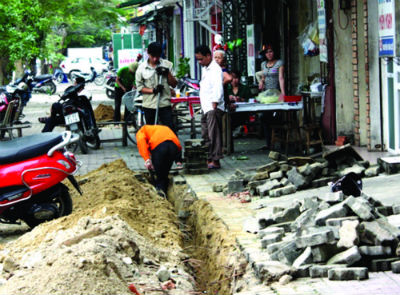

Trong lúc đào đường để thay ống nước, hai công nhân của Cty TNHH MTV cấp nước Nghệ An (Nawasco) bất ngờ bị điện giật văng ra xa, bỏng nặng phải nhập viện cấp cứu và chuyển gấp ra Viện Bỏng Quốc gia (Hà Nội).
Theo t́m hiểu, Nawasco có chương tŕnh cải tạo, thay thế tuyến ống DK 150 đường Nguyễn Văn Cừ (TP Vinh). Đến khoảng 18h chiều 25/3, hai công nhân đào “nhầm” đường cáp ngầm của điện lực TP.Vinh, bị điện giật văng ra xa, bị bỏng nặng phải nhập viện cấp cứu, sau đó được chuyển ra Bệnh viện Bỏng Quốc gia (Hà Nội) điều trị. Sự cố này đă làm mất điện cục bộ tại phường Hưng B́nh (TP.Vinh), đơn vị báo với lănh đạo điện lực TP.Vinh và phải huy động cán bộ điện sửa chữa khắc phục sự cố trên đến gần 3h sáng ngày 26/4, khu vực mới được cấp điện trở lại.
Công nhân nhà máy nước vẫn tiếp tục đào bới trên tuyến đường Nguyễn Văn Cừ dù cho đă có khuyến cáo và xảy ra sự cố được cho là “đáng tiếc”
Trước đó, ngày 21/3/2012, Điện lực TP.Vinh kiểm tra và có công văn số 100/ĐLTP-AT về việc Cty Nawasco trong quá tŕnh thi công lắp đặt công tŕnh nước tại phường Cửa Nam đang làm việc trong hành lang cao áp thuộc lộ đường dây 974E15.1. Tại vị trí đường Phan Đ́nh Phùng rẽ vào đường Hồ Hán Thương, đơn vị đă đào xới làm nổi nhiều đoạn cáp ngầm thuộc nhánh rẽ trạm biến áp Phan Đ́nh Phùng 2.
Tiếp đó, công văn số 129/ĐLTP-AT ngày 14/4/2012, của Điện lực TP.Vinh gửi Công ty THHH cấp nước Nghệ An về việc đơn vị thi công trên tuyến đường Nguyễn Văn Cừ cho biết, nhiều vị trí đă bị đào ḷi cáp hoặc ống nước đă chồng lên đường cáp điện cấp cho Trạm biến áp Hà Huy Tập số 5. Công văn cũng nêu rơ, việc ống nước và đường điện đi chồng nhau như thế sẽ không đúng quy phạm, gây khó khăn trong công tác xử lư khi đường điện bị sự cố.
Việc làm này đă vi phạm vào các khoản 2, 3 điều 7 Nghị định 106/2005/NĐ-CP của Thủ tướng Chính phủ về việc quy định chi tiết và hướng dẫn một số điều của Luật Điện lực về bảo vệ an toàn lưới điện cao áp. Công văn nêu rơ: “Yêu cầu đơn vị ngừng thi công tại điểm vi phạm, nếu tiếp tục thi công mà gây ra tai nạn về điện, xảy ra sự cố tại khu vực này th́ phải chịu hoàn toàn trách nhiệm trước pháp luật và đền bù thiệt hại do sự cố gây ra”.
Tuy nhiên, dù Điện lực TP.Vinh đă khuyến cáo nhưng lần này phía nhà máy nước vẫn để xảy ra sự cố khi công nhân đào nhầm phải tuyến cáp ngầm thay v́ đường ống nước; rất may, cả hai lần tai nạn đều không có thiệt hại về người. Ngay sau khi xảy ra vụ việc, Điện lực TP Vinh đều yêu cầu phía Nawasco dừng ngay việc thi công tại điểm vi phạm để t́m ra biện pháp khắc phục. Tuy nhiên, theo quan sát của PV, đến chiều ngày 15/4, trên đường Nguyễn Văn Cừ, việc cải tạo, thay thế tuyến ống DK 150 vẫn được phía nhà máy nước tiến hành b́nh thường mặc cho đă có khuyến cáo trước đó. (!).
Ông Nguyễn Văn Thắng - Phó giám đốc Cty TNHH 1 thành viên cấp nước Nghệ An - xác nhận sự việc công nhân bị thương do đào nhầm đường ống điện lực là có thật và đó là sự việc xảy ra ngoài ư muốn v́ đường điện 24KV của Cty Điện lực TP Vinh và đường ống nước của Cty cùng có màu đen giống nhau, lại đặt gần nhau nên nhân viên đă có sự nhầm lẫn.
Hiện tại, để hạn chế những sự cố tương tự, Cty đă làm việc với Điện lực TP Vinh và hai bên có cơ chế phối hợp, báo cáo với nhau khi thi công để tránh xảy ra sai sót đáng tiếc. Khi phóng viên đề cập đến việc có phải là công nhân nhà máy nước hay không mà không phân biệt được đường cáp điện và nước, ông Thắng khẳng định họ là người của đơn vị chứ không phải người ngoài được công ty thuê. Dù đă có khuyến cáo trước đó, nhưng công ty vẫn tiếp tục thi công mặc cho những cảnh báo nguy hiểm, không ai có thể nói trước được những rủi ro có thể gặp phải của những công nhân này.

sự cố con bà nó trước khi đào không ḍ coi đường dây điện ở đâu
