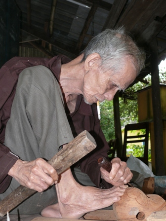

Anh Hải bảo, nghề làm mõ kỳ công lắm. Để hoàn thành một cái mõ, mất rất nhiều thời gian và công sức. Nếu không có tình yêu, sự nhẫn nại thì khó có thể theo đuổi được. Bởi, một chiếc mõ hoàn thiện, trải qua rất nhiều công đoạn. Từ việc chọn gỗ, phác thảo thô, tạo ruột, khắc hoa văn, quét dầu bóng bảo vệ, cho đến phơi khô…
Khi tạo ruột mõ, phải linh hoạt, lát đục phải mềm mại, vì chỉ cần mạnh tay sẽ làm thủng vỏ của mõ, nhưng nhẹ tay thì không đủ lực cho lát đục
Gỗ chọn làm mõ phải đạt được các tiêu chí như không nứt nẻ, cứng nhưng không giòn, không thấm nước. Đặc biệt độ dai, nạc, nhưng phải có vân xoắn để khi gõ không bị lực làm bể. Ngày xưa có nhiều loại gỗ tốt như trắc, mun. Nhưng rừng ngày càng bị thu hẹp nên những loài gỗ quý dần tuyệt chủng.
Bây giờ khi làm mõ, người ta thường chọn gỗ mít là chính. Gỗ mít vừa đảm bảo được các tiêu chuẩn để làm mõ, hơn nữa không quá hiếm, giá thành lại tương đối rẻ.
Trong cơ sở mõ nhà ông Dư luôn chất la liệt gỗ mít, loại gỗ dễ làm mõ nhất này theo ông cũng không phải đơn giản. “Muốn biết gỗ xịn hay không, chỉ cần dùng đục thật bén “xả” (đẽo gỗ) thử một nhát. Nếu thịt gỗ láng bóng là được, còn thịt gỗ bị xước nên loại ngay, vì nếu làm xong, mõ kêu nhưng gõ một vài lượt thì sẽ nứt ngang dọc.
Gỗ mít làm tốt nhất là lúc còn tươi, còn để khô thì có nghiến răng đục cũng không đặng, mà còn mẻ lưỡi đục. Khó nhất trong các công đoạn làm mõ là tạo tiếng, mà ngôn ngữ chuyên dụng là lấy tiếng cho mõ.
Điều này cực kỳ khó, đòi hỏi sự hiểu biết và độ nhạy bén của nghề. Thực ra đó là cách đục hổng ruột của chiếc mõ. Mõ được cấu tạo theo miệng con cá, hai bên lỗ hổng tròn, và một đường xẻ rãnh cắt ngang. Nguyên lý âm thanh là khi đánh, lực tác dụng sẽ tạo ra âm, va vào thành ruột mõ, thoát ra từ hai bên.
Theo ông Dư, khi tạo ruột mõ, phải linh hoạt, lát đục phải mềm mại, vì chỉ cần mạnh tay sẽ làm thủng vỏ của mõ, nhưng nhẹ tay thì không đủ lực cho lát đục. Hãy tưởng tượng, người lấy ruột mõ là làm sao làm vỏ chiếc mõ mỏng như một quả dừa tự nhiên. Nhưng đó cũng chưa đủ, bởi vì không phải đục được ruột là mõ sẽ kêu ngay mà độ nhạy cảm nghề sẽ quyết định người làm mõ dừng lại ở những nhát đục nào. Có nghĩa, thiếu một nhát đục thì tiếng không kêu, còn thêm một nhát đục thì âm thanh sẽ vỡ (biến âm thanh).
Chúng tôi trực tiếp quan sát ông tỉ mẩn từng đường mõ. Đôi bàn tay gầy guộc, uyển chuyển. Chiếc mõ “một tay rưỡi” to hơn quả dừa, ông kẹp hai bàn chân giữ chặt, lưng cúi ghì, đôi mắt không rời xa từng nhát đục. Ông đang ở công đoạn lấy tiếng, chiếc đục sắc lẻm ăn từng nhát vào thớ gỗ, sau buổi loay hoay, ruột gỗ đã rỗng hoác, ông làm điêu luyện đến mức người ta ngỡ như ông đang dùng muỗng nạo thớ của quả dừa.
Mấy lát đục ông lại ngưng, rồi quay cán đục gõ vào vỏ mõ xem đã đủ âm hay chưa. Điều thú vị nhất là ông biết lấy cả tiếng mõ đực, mõ cái. Việc này chỉ có người trong nghề mới biết mà thôi.
Ông bảo, chỉ cần đi ngang qua chùa nào. Nghe tiếng mõ là biết ngay chùa đó có nữ tu hay nam tu. Vì rằng, tiếng mõ chùa nữ tu nghe vang “cốc cốc cốc”, âm thanh hơn, còn chùa có nam tu sẽ có tiếng mõ nghe trầm hơn “cúng cúng cúng”, âm trầm. Theo các nhà nghiên cứu dân gian, thì âm thanh tiếng mõ thể hiện triết lý âm dương. Tiếng mõ đực nghe âm trầm nhưng rất vang, ngược lại, tiếng mõ cái thanh nhưng nhanh chìm.
Hầu hết chiếc mõ được hình tượng hóa của con cá theo “sự tích chiếc mõ”. Sự tích ra đời của chiếc mõ kể rằng, xưa kia có con cá kình theo thầy chùa, không chịu tu luyện, nên làm chuyện xằng bậy. Thầy chùa đã quở phạt, làm con cá kình ngộ ra và cúi đầu nhận tội, rồi bảo rằng, ngày ngày thầy cứ cầm dùi gõ vào đầu cá để cá ngộ ra. Từ đó chiếc mõ phỏng theo hình đầu cá. Mõ cũng có đầu và đuôi, khi đánh gõ vào đầu mõ thì tiếng mới kêu. Nên hoa văn chiếc mõ bao giờ cũng đục theo hoa văn vảy cá hoặc vảy rồng.
