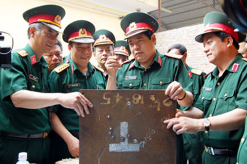

- Các kỹ sư Nhà máy Z113 (Tổng cục Công nghiệp quốc pḥng) vừa nghiên cứu thiết kế chế thử thành công đạn xuyên 7,62x54mm (K53) đầu lơi thép. Đạn có thể được sử dụng cho các loại súng bắn đạn K53 hiện có trong trang bị. Đạn thiết kế để có thể xuyên thép CT3 dày 12mm ở cự ly 100m và xuyên áo giáp cấp 3 theo tiêu chuẩn NIJ101.04 của Mỹ.

Vận tốc thực tế của đầu đạn đạt 870,7 đến 872,4m/s; khả năng xuyên thép CT3 đồng nhất dày 16mm đặt cố định vuông góc với trục ṇng súng ở cự ly 100m đạt tỷ lệ 100%; xuyên áo giáp cấp 3 theo tiêu chuẩn của Mỹ đạt 100%. Áp suất khí thuốc bằng so với đạn thông thường nên tăng độ bền cho súng, mặt khác, đạn vẫn sử dụng được thuốc phóng cho đạn thông thường, nên không phải sản xuất thuốc phóng mới.
Kết quả bắn thử cho thấy khả năng xuyên thép đều đạt và vượt các thông số thiết kế. Cụ thể, với các bia thép CT3 có các chiều dày 14, 16 và 18mm khi sử dụng súng PKMS ở cự ly 100m, kết quả tỷ lệ xuyên tấm thép dày 14 và 16mm đạt 100%; tỷ lệ xuyên tấm thép dày 18mm đạt 80%. Bắn kiểm tra xuyên áo giáp với áo giáp cấp 3 ở cự ly 15m cũng cho tỷ lệ xuyên đạt 100%...
Trước đó, các kỹ sư nhà máy Z113 cũng đă chế tạo thành công đạn bắn xuyên thép 12mm ở cự ly 100mm.
Bộ trưởng Bộ Quốc pḥng Phùng Quang Thanh xem kết quả tŕnh diễn bắn đạn K56 xuyên thép 12mm ở cự ly 100m
