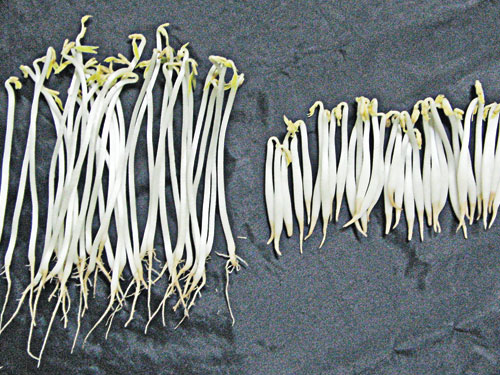

Nghe tôi nói đến những phương pháp làm giá truyền thống không cần dùng hóa chất nhưng giá vẫn đẹp, chị M. (chủ cơ sở làm giá ở Hóc Môn, TP.HCM) trợn mắt: “Làm thử rồi sẽ biết, em sẽ thấy làm kiểu đó giá dài nhằng, xấu xí, nhìn hết muốn ăn”. Để chứng minh điều vừa nói, chị M. muốn tôi cá cược làm thực để so sánh. Chị và tôi cùng làm 2 lu giá, một có hóa chất và một không có. Nếu cùng một điều kiện mà loại giá không dùng hóa chất xấu giống như lời chị miêu tả thì tôi sẽ phải trả cho chị tiền của số kg giá được làm ra bằng giá bán lẻ ở các chợ.
Sự khác biệt rõ rệt giữa giá được làm bằng hóa chất (phải) và không hóa chất (trái) - Ảnh: Thanh Thùy
Tôi đồng ý và giám sát suốt quy trình. Sau khi bơm nước giếng lên bồn để lắng kỹ, sử dụng cho quá trình thực nghiệm, chúng tôi bắt đầu làm. Mỗi lu giá chúng tôi ủ 1,5 kg đậu vàng (loại đậu Trung Quốc mà gia đình chị M. đang dùng để sản xuất). Lu đậu thứ nhất được chăm sóc theo quy trình có hóa chất. Lu này được ủ 12 giờ, rồi ngâm nước vôi 6 giờ. Sau đó, chúng tôi canh thời gian khoảng 3 giờ sẽ ngâm đậu (khoảng 10 phút) với nước được pha loại bột màu trắng của Trung Quốc mà nhiều người làm giá sử dụng. Song song đó, lu đậu thứ hai không dùng bất cứ loại hóa chất nào, cũng được ủ 12 giờ rồi ngâm 6 giờ với nước giếng không qua xử lý hóa chất.
Sau đó, cách 3 giờ chúng tôi mang lu này ngâm nước giếng sạch khoảng 10 phút. Đến ngày thứ 3, chúng tôi pha loại hóa chất dạng ống nhựa đổ vào lu thứ nhất, ngâm 15 phút. Suốt quá trình, chúng tôi tuân thủ những kinh nghiệm ràng giá, ngâm tưới nước của chị M., người làm giá 10 năm. Thời gian ràng chặt lu giá và cách ràng hoàn toàn giống nhau.
Giá không dùng hóa chất có mập, ngắn thì vẫn có rễ bình thường. Không như giá dùng hóa chất sản xuất có rễ nhẵn nhụi, phình ra bất thường như Báo Thanh Niên phản ánh
Sau 4 ngày, 3 đêm, giá được lấy ra để so sánh. Chị M. vừa tháo hai miếng đệm ràng chặt trên miệng hai lu giá xong mỉm cười đắc chí: “Chị nói có sai đâu, em nhìn lu không dùng thuốc đi, rễ như chúa chổm, thấy gớm”. Thực tế cho thấy, hai loại giá có sự khác biệt quá rõ rệt. Loại giá không dùng hóa chất dài gấp 2 lần loại có dùng hóa chất, thân giá nhỏ hơn, đa phần cọng giá cong queo, rễ dài và nhiều rễ con, có lá dài. Loại giá dùng hóa chất thì thân mập, rễ ngắn và nhẵn nhụi, đẹp mắt hơn rất nhiều. Lu không dùng hóa chất chỉ cho ra gần 11,5 kg giá nhưng lu có dùng hóa chất cho ra tới 14,5 kg. Chúng tôi dùng tay kéo giá ra khỏi lu. Hai lu đều mọc đầy giá, nhưng ở lu không hóa chất, chỉ cần chúng tôi kéo nhẹ cọng giá tuôn ra dễ dàng, thân giá rất dễ gãy; khi kéo được vài nắm, úp lu xuống nền thì giá đổ ra hết.
Trong khi đó, việc lấy giá trong lu có dùng hóa chất lại khó khăn hơn nhiều vì giá phình mập, chen chặt trong lu. Chúng tôi phải dùng tay, lay rất nhiều lần mới lấy ra được từng nắm giá. Lấy giá ra được 1/3 lu, chúng tôi úp lu trút xuống, giá vẫn dính chặt, không "chịu" ra ngoài. Người làm phải tiếp tục dùng tay lôi từng nắm giá trắng muốt ra ngoài.

PV Thanh Niên tìm gặp người từng làm giá theo phương pháp truyền thống, không sử dụng hóa chất để tìm hiểu về quy trình làm. Bà Ng. (ngụ Q.Tân Bình) cho biết không dùng hóa chất vẫn có thể làm được loại giá ngắn, mập. Người làm có thể điều chỉnh được độ dài, độ tròn của giá theo ý mình nhưng rất cực và khó. Trong khi các chủ sản xuất giá bằng hóa chất chú trọng khâu pha hóa chất và thời gian ngâm hóa chất vào giá thì những người làm giá theo kinh nghiệm dân gian chú trọng khâu ràng giá và lắng nước thật kỹ.
Bà Ng. nói: “Người làm phải kỹ lưỡng khâu tưới nước, ràng giá. Để cọng giá ngắn vừa, người làm phải ràng chặt miệng lu hết mức có thể. Riêng nước tưới giá, tôi cũng dùng nước giếng nhưng phải lắng lâu và kỹ. Nhưng dù giá không dùng hóa chất có mập, ngắn thì vẫn có rễ bình thường. Không như giá dùng hóa chất sản xuất có rễ nhẵn nhụi, phình ra bất thường như Báo Thanh Niên phản ánh”.
Theo kinh nghiệm và cách làm không dùng thuốc của bà Ng. thì bình quân mỗi ký đậu sẽ làm được từ 7 - 8 kg giá. Có trường hợp 1 kg đậu cho ra 9 kg giá nhưng rất hiếm. Trên thực tế, các cơ sở làm giá ở Hóc Môn sản xuất mỗi lu trung bình 1,5 kg đậu cho ra 15 kg giá thành phẩm. Như vậy, bình quân mỗi kg đậu sẽ cho ra từ 10 kg giá trở lên. Như vậy, rõ ràng loại có dùng hóa chất cho số lượng nhiều hơn từ 2 - 3 kg giá/kg đậu so với loại không dùng hóa chất; một lu giá có dùng hóa chất nhiều hơn ít nhất 3 kg so với lu không dùng hóa chất. Mỗi ngày, một cơ sở cho ra vài chục đến hàng trăm lu giá. Nếu tính lợi nhuận, thì người làm giá dùng hóa chất sẽ được lợi lên đến con số hàng trăm ký mỗi ngày so với người làm không dùng hóa chất. Con số này sẽ càng lớn nếu quy mô sản xuất lớn.
