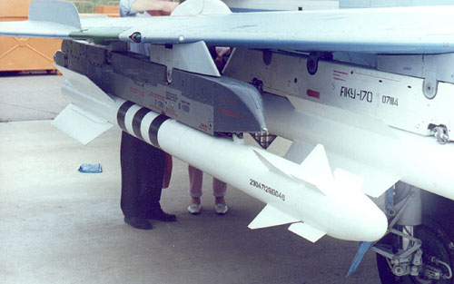

Su-30MK2 là loại máy bay chiến đấu đa năng hiện đại do Nga phát triển được xuất khẩu tới nhiều nhiều quốc gia trên thế giới, trong đó có Việt Nam.
Để thực hiện được cả ba nhiệm vụ: tiêu diệt tất cả mục tiêu trên không, trên đất liền và trên biển. Su-30MK2 thiết kế mang đến 8 tấn vũ khí trên 12 giá treo.
Dưới đây là đặc điểm các loại vũ khí mà Su-30MK2 có khả năng mang:
Pháo GSh-301
Loại vũ khí đầu tiên của Su-30MK2 là pháo GSh-301 thiết kế đặt trong thân máy bay (nằm ở gốc cánh phải) dùng cho không chiến tầm cực gần (khoảng 1.200-1.800m), ở cự ly mà tên lửa khó phát huy tác dụng.
Pháo GSh-301 cỡ 30mm lắp trên máy bay
GSh-301 thiết kế với một nòng pháo cỡ 30mm (150 viên đạn) có tốc độ bắn tối đa 1.800 viên/phút, nhưng thông thường nó chỉ giới hạn ở tốc độ 1.500 viên/phút để giảm độ hao mòn cho nòng súng. Ngoài ra, tuổi thọ của nòng pháo cũng rất ngắn, chỉ bắn 2.000 viên.
Tên lửa đối không R-73E
R-73E là tên lửa không đối không tầm ngắn được phát triển trang bị chủ yếu cho các dòng tiêm kích MiG và Su, dành cho không chiến tầm gần.
Tên lửa không đối không tầm ngắn R-73
R-73E thiết kế với đầu tự dẫn hồng ngoại (tìm kiếm mục tiêu tỏa nhiệt), thiết bị cảm biến có thể nhìn thấy mục tiêu lên đến góc 60 độ.
Nó có thể hiển thị lên trên thiết bị hiển thị mục tiêu gắn trên mũ phi công để điều khiển tên lửa tấn công mục tiêu.
R-73E trang bị động cơ rocket nhiên liệu rắn cho phép đạt tầm bắn tối đa 20km (biến thể M1/M2 lên tới 30-40km), tốc độ hành trình Mach 2,5. Nó có thể tiêu diệt mục tiêu bay thấp 300m hoặc ở trần bay cao 30km.
Tên lửa đối không R-27
R-27 là tên lửa không đối không có điều khiển trang bị chủ yếu cho các dòng tiêm kích MiG-Su dành cho không chiến tầm trung – xa.
Tên lửa không đối không tầm trung R-27
Đặc trưng của R-27 thiết kế theo kiểu module nên nó có thể tùy biến trang bị các hệ thống dẫn đường và các loại động cơ để tăng tầm khác nhau. Tên lửa có 4 cánh phụ hình chữ thập ở thân và 4 cánh điều khiển đuôi cho phép tên lửa đối hướng đột ngột mà vẫn giữ được độ ổn định.
Su-30MK2 có khả năng mang các biến thể R-27 như: R27T/ET được lắp đầu tự dẫn hồng ngoại, tầm bắn 70-120km; R-27R/ER lắp đầu tự dẫn radar bán chủ động, tầm bắn 30-130km. Tốc độ hành trình tên lửa 3.031km/h, đầu nổ mảnh hoặc tiếp xúc nặng 39kg.
Tên lửa đối không R-77
R-77 (tên gọi khác RVV-AE) là tên lửa không đối không tầm trung thiết kế đánh chặn mọi mục tiêu trên không trong điều kiện đối phương sử dụng các biện pháp gây nhiễu điện tử mạnh.
Tên lửa không đối không tầm trung R-77
R-77 có đặc điểm là 4 cánh giữ thăng bằng ở chính giữa và 4 cánh ở phía đuôi. Khi bắn, giai đoạn đầu máy bay chủ yếu dẫn bằng hệ thống định vị quán tính cùng những thông tin cập nhật từ máy bay phóng tên lửa. Cách mục tiêu 20km, đầu tự dẫn chủ động trên tên lửa sẽ tự kích hoạt tìm kiếm và tấn công mục tiêu tự động.
Tên lửa có tầm bắn tối đa tiêu diệt mục tiêu phía trước cách 80km hoặc có thể tiêu diệt mục tiêu phía sau ở cự ly ngắn 300m. Tên lửa có thể bay với vận tốc tối đa 3.600km/h, độ cao đánh chặn từ 0,02-25km. R-77 trang bị một đầu đạn thuốc nổ phân mảnh nặng 30kg.
Tên lửa đối đất Kh-29
Kh-29 là tên lửa không đối đất tầm ngắn có điều khiển thiết kế để tấn công mục tiêu mặt đất (công sự phòng ngự đối phương, kho tàng bến bãi, sân bay), hoặc khi cần nó có khả năng đánh chìm tàu có lượng giãn nước 10.000 tấn.
Tên lửa không đối đất tầm ngắn Kh-29
Tên lửa phát triển với nhiều biến thế, mỗi biến thể trang bị hệ thống dẫn đường cùng tầm bắn khác nhau.
Su-30MK2 có thể mang ba biến thể Kh-29 sau:
- Kh-29L sử dụng đầu tự dẫn laser bán chủ động, có tầm bắn 8-10km.
- Kh-29T lắp đầu tự dẫn quang - truyền hình, có tầm bắn 12km.
- Kh-29TE lắp đầu tự dẫn hình bị động, tăng tầm bắn tới 30km.
Tên lửa Kh-29 lắp động cơ nhiên liệu rắn cho phép đạt tốc độ 1.470km/h, trang bị đầu đạn xuyên giáp nặng tới 320kg.
Tên lửa đối đất Kh-59
Kh-59 là tên lửa hành trình đối đất tầm xa thiết kế để tiêu diệt công sự phòng ngự, kho tàng, bến bãi, sân bay, chiến hạm trên biển.
Tên lửa hành trình không đối đất tầm xa Kh-59
Tên lửa thiết kế với 4 cánh thăng bằng trên thân và 4 cánh lái ở đuôi. Tên lửa có trọng lượng gần 1 tấn, lắp đầu đạn thuốc nổ phân mảnh hoặc đầu đạn chùm nặng 320kg.
Hầu hết các biến thể Kh-59 đều trang bị hai động cơ: một động cơ chính nhiên liệu bột và máy gia tốc nhiên liệu bột ở đuôi. Tốc độ tên lửa cận âm, tầm bắn đạt được 200km (nhưng biến thể xuất khẩu chỉ đạt 115km).
Trước khi bắn, tọa độ mục tiêu nạp vào tên lửa và giai đoạn hành trình đầu dùng hệ dẫn định vị quán tính. Ở cách mục tiêu 10km, đầu tự dẫn truyền hình được kích hoạt và tự nhận diện, tấn công mục tiêu.
Ngoài ra, Su-30MK2 còn có thể mang biến thể Kh-59MK dành cho chống hạm tàu có tầm bắn lên tới 285km, trang bị động cơ tuốc bin phản lực cánh quạt đẩy, dẫn đường bằng radar chủ động.
Tên lửa Kh-31
Kh-31 là tên lửa hành trình siêu âm có khả năng tiêu diệt radar đối phương, mục tiêu mặt đất hoặc hạm tàu trên biển (tùy từng biến thể).
Tên lửa không đối hạm Kh-31A
Tên lửa trang bị 2 động cơ, khi phóng động cơ đẩy phụ khởi động giúp Kh-31 đạt tốc độ Mach 1,8, hết nhiên liệu động cơ tách khỏi thân. Sau đó, động cơ phản lực tính nhiêu liệu dầu lửa kích hoạt đưa tên lửa vượt tốc độ Mach 4.
Tầm bắn phụ thuộc vào từng biến thể. Hai biến thể chủ yếu của Su-30MK2 là:
- Tên lửa không đối hạm Kh-31A lắp đầu tự dẫn radar chủ động có thể tiêu diệt tàu chiến ở cự ly tối đa 50km, lắp đầu đạn thuốc nổ nguyen khối nặng 94kg.
- Tên lửa chống radar Kh-31P lắp đầu tự dẫn bị động cho nhiệm vụ phát hiện sóng radar và tấn công đài phát. Tên lửa có tầm bắn tối đa 110km, lắp đầu đạn nặng 87kg.
Bom có điều khiển
Su-30MK2 có khả năng mang được cả các loại bom có điều khiển để tấn công “mục tiêu cứng” dưới mặt đất (kho tàng, bến bãi, cầu cống, cơ sở quân sự, sân bay) và khi cần có thể dùng để tấn công tàu chiến, tàu vận tải trên biển.
Bom có điều khiển KAB-500Kr
Su-30MK2 có thể mang ba loại bom có điều khiển, lắp đầu tự dẫn quang điện tử - truyền hình:
- KAB-500Kr nặng 520kg (trong đó đầu đạn nặng 380kg), yêu cầu ném ở độ cao 500m-5km.
- KAB-500-OD nặng 370kg (dùng đầu đạn áp nhiệt), yêu cầu ném ở độ cao 0,5-5km.
- KAB-1500Kr nặng 1.525kg (đầu đạn nặng 1.170kg), Yêu cầu ném ở độ cao 1-8km.
Bom có điều khiển KAB-1500Kr
Ngoài ra, máy bay có thể mang các loại bom không điều khiển FAB-500/1500 hoặc rocket các kích cỡ.
