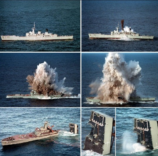

So với các loại vũ khí khác, cùng với 1 lượng chất nổ, ngư lôi là loại vũ khí có khả năng gây nhiều thiệt hại nhất cho một con tàu. Ngư lôi kiểu cũ dùng cơ chế chạm nổ để xuyên thủng thân tàu và cho nước tràn vào qua lỗ thủng đó. Trong khi đó ngư lôi hiện đại phát nổ bên dưới đáy tàu, cách con tàu vài mét, và bẻ gãy con tàu làm đôi. Nó có thể tạo ra sức tàn phá lớn như vậy là nhờ vào sự kết hợp của 3 tác động khác nhau.
Khi ngư lôi phát nổ, nó tạo ra một ‘bong bóng’ khổng lồ bên dưới con tàu. Bong bóng này giãn nở với tốc độ rất nhanh và đẩy lớp nước giữa nó và con tàu lên. Phần thân tàu vì vậy cũng bị đẩy lên trên. Do hệ thống dẫn đường của ngư lôi sẽ nhắm vào điểm giữa của mục tiêu, nên phần giữa con tàu sẽ bị đẩy lên cao hơn so với 2 đầu, làm sống tàu bị bẻ cong.
Tác động thứ 2 xảy ra khi bong bóng đã giãn nở tối đa, nó sẽ vỡ và giải phóng toàn bộ năng lượng của vụ nổ ban đầu, mà cho đến lúc này vẫn bị nhốt bên trong bong bóng. Năng lượng được giải phóng này sẽ ép lớp nước bên trên và bắn xuyên qua các vết nứt ở đáy tàu tạo ra do tác động thứ 1, giống như 1 lưỡi dao bằng nước. Hiệu ứng này gần giống như luồng xuyên kim loại tạo ra bởi các đầu đạn chống tăng.
Và tác động cuối cùng xảy ra khi bong bóng đã vỡ hoàn toàn và bắn tung một khối lượng nước lớn lên không trung, trong một tích tắc nó tạo thành 1 ‘lỗ hổng’ bên dưới con tàu, khi nước chưa kịp lấp vào. Phần giữa của con tàu sẽ rơi lại vào trong lỗ hổng đó, làm cho sống tàu lại bị bẻ cong 1 lần nữa, ngược hướng với tác động lần thứ 1. Sự kết hợp của cả 3 tác động này thường là con tàu bị gãy lìa làm đôi và chìm trong nháy mắt. Ví dụ sinh động nhất là vụ tàu Cheonan của Hàn Quốc bị trúng 1 ngư lôi của Bắc Triều Tiên ngày 26/03/2010.
Hình 10 - Một tàu chiến bị trúng ngư lôi và gãy làm đôi
