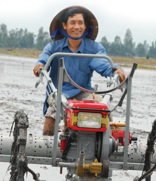

Một nông dân mới học lớp 6 chế ra máy sạ lúa theo hàng chạy ngời ngời trên đồng ruộng. Các chuyên gia ở châu Phi qua coi đã ký hợp đồng mua máy ngay lập tức. Đã vậy, họ còn nhờ anh đưa người qua làm cố vấn kỹ thuật.
Quê ở xã Láng Biển, huyện Tháp Mười, tỉnh Đồng Tháp, Phạm Thanh Liêm (36 tuổi) mê cơ khí từ nhỏ. Lớn lên lập gia đình, anh gom chút vốn liếng mở xưởng sửa máy nông cụ. Những chiếc máy xới, máy cày... bị trục trặc vô tay anh là chạy tốt!
Anh Liêm bên chiếc máy sạ lúa hàng tại Tháp Mười - Ảnh: Hoàng Thạch Vân
Mất bốn năm để “máy thay người”
Rồi anh tiến tới cải tiến máy gặt đập liên hợp của Trung Quốc. Cái máy gốc nặng nề, xuống ruộng là lún, chạy vài bữa là hư, lúa suốt ra bị “sống”, rơm vô máy bị kẹt... Lại thêm đồ phụ tùng tốn kém nên ai cũng ngán. Anh Liêm cải tiến nó nhẹ hơn, máy chạy êm, lúa sạch trơn, rơm không kẹt, xuống ruộng hết lún. Bà con khoái quá đặt mua nườm nượp.
Làm được vậy nhưng anh vẫn thấy chưa đã. Bởi trong nghề ruộng, nông dân vẫn còn nhiều khâu tốn sức lao động như bón phân, gieo sạ, xịt thuốc... chi phí cao, mất thời gian và công sức. Một lần, có nông dân vác đến cái máy sạ hàng bị gãy gọng và than: “Gọi máy sạ hàng nhưng nó chỉ có phần “máy” là cái hộc đựng lúa tự xoay, thực chất cũng còn “sức người thay trâu”, phải còng lưng kéo. Phải chi có cái máy mà mình ngồi luôn ở trển, chỉ cần cầm lái điều khiển, máy chạy tới đâu sạ lúa tới đó. Vậy mới gọi là máy chớ!”. Tiếng “rên” của nông dân nọ khiến anh Liêm suy nghĩ.
Năm 2005, xuất phát từ chiếc máy xới tay, anh Liêm thay giàn xới bằng giàn ống sạ. Anh chế ra hệ thống truyền động nối hộp số máy xới với ống sạ. Khi máy di chuyển, hộp sạ tự động quay tròn, lúa giống trong hộp rớt xuống ruộng qua các lỗ xung quanh ống sạ. Nhờ ống sạ được dùi lỗ khoảng cách đều nhau, lúa được sạ theo hàng thẳng băng, đều ran, muốn sạ thưa hoặc dày tùy ý.
Tuy nhiên, khi máy chạy trên ruộng, hai bánh xe cao su lớn quá nên giẫm nát ruộng sạ, những đường rãnh thoát nước cũng... banh chành. Thay bánh xe nhỏ hơn, không ăn thua. Thay bánh lồng bằng sắt, đường nước vẫn bị phá. Anh Liêm mất ăn mất ngủ cả năm trời chỉ với cái bánh xe phá đường nước. Lúc này vốn liếng bỏ ra cả chục triệu đồng như gió vào nhà trống.
Một lần qua Long An chơi, anh để ý thấy nông dân ở đây chở lúa về nhà bằng cái cộ, trên lót ván để bao lúa lên, dưới là cái khung trượt kiểu như xe tuần lộc kéo của ông già Noel. Nó không phá đường bao nhiêu, chỉ để lại vết cộ nhỏ. Anh nghĩ sao mình không làm cái bánh xe theo kiểu này?
Anh lấy cây sắt làm móng xây nhà (loại sắt tròn 34 li) uốn thành bánh xe, đường kính chừng 9 tấc. Để cho chắc, anh nhập hai cây làm một, hàn thêm mấy cây sắt giữa vòng làm căm, thành ra cái bánh xe nhỏ xíu như bánh xe cuộc nhưng chắc chắn như bánh hơi. Gắn vô chạy thử kết quả không ngờ: máy chạy ngời ngời mà không phá mặt ruộng, không phá đường nước, hột lúa sạ đều mà không bị ảnh hưởng.
Nhưng giải quyết được cái vỏ dưa rồi lại gặp vỏ dừa: máy chỉ chạy thẳng chớ không quẹo được. Cái máy sạ hàng kéo bằng sức người chỉ có cái gọng với hộp sạ, lúc cần quay đầu người ta chỉ việc nhấc cái hộp sạ quay lại là đi tiếp. Cái máy này như máy xới, làm sao khiêng nổi mà quay đầu? Anh về tiếp tục mày mò và chế được một bộ phận gọi là cụm sạ.
Đó là một hệ thống bánh răng được cố định bởi một cốt sắt có gắn dây cuaroa, giúp ống sạ vẫn quay bình thường theo trở đầu của máy. Nhờ vậy, khi máy tới góc ruộng, muốn quẹo trái hay phải, hệ thống này giúp ống sạ quay theo dễ dàng mà không bị “đứng hình” như trước. Khi máy chạy thử trên ruộng, nó xoay trở linh hoạt như con trâu máy. Anh Liêm và vợ lại một phen mất ăn mất ngủ vì... mừng. Sau đó anh còn trầy trật cả tháng trời chế cái yên nệm ngồi phía sau để người điều khiển không phải lẽo đẽo lội ruộng theo sau máy.
Tính ra, để có cái máy sạ hàng ra đời, anh Liêm đã mất hơn bốn năm. Giữa năm 2009, anh bắt đầu cho máy hoạt động khắp Đồng Tháp Mười. Trung tâm Khuyến nông - khuyến ngư tỉnh Đồng Tháp nghe tiếng mời anh đem máy đi trình diễn khắp nơi để thử nghiệm. Kết quả được xác nhận là “máy có năng suất làm việc cao, từ 4-6ha/ngày/người, đáp ứng nhu cầu công nghiệp hóa, hiện đại hóa nông thôn.
Sử dụng động cơ thay sức kéo con người..., giảm chi phí sản xuất, hạ giá thành nông sản, bảo vệ sức khỏe con người, giải quyết tình trạng thiếu lao động trong nông nghiệp, khả năng chứa giống nhiều nên dễ áp dụng trên diện tích lớn”. Qua vụ đông - xuân 2009-2010, máy sạ hàng của anh Liêm được lưu hành trên thị trường và hoạt động tốt cho tới nay. Đầu năm 2011, anh nộp hồ sơ đăng ký bản quyền sáng chế “Thiết bị gieo hạt thành hàng” và được Cục Sở hữu trí tuệ chấp nhận.
