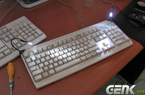

Bạn thường xuyên phải làm việc trong điều kiện thiếu ánh sáng và vẫn phải lần mò từng chữ nhờ ánh sáng hắt xuống từ màn hình? Hãy tự chế cho bàn phím một chiếc bóng led trắng để giảm nguy cơ hỏng mắt.
Đối với những người thường xuyên phải làm việc với máy vi tính trong điều kiện thiếu ánh sáng, thì 1 chiếc bàn phím có đèn thực sự rất hữu dụng, nhưng những loại bàn phím có trang bị đèn nền cho bàn phím đều có giá thành không thấp chút nào. Điểm qua một số bàn phím có đèn của 1 số hãng nổi tiếng như Razer hay Logitech các bạn sẽ khó có thể kiếm được 1 chiếc bàn phím nào có đèn mà mức giá dưới 1,5 triệu đồng.
Nếu thực sự chỉ quan tâm tới việc làm sao để đủ ánh sáng khi làm việc trong điều kiện không có đèn thì có vẻ bàn phím tự chế đèn sẽ hợp hơn với bạn. So với những bàn phím hiệu có giá hàng triệu đồng, thì bỏ ra 1 chiếc bàn phím Mitsumi và vài chiếc đèn Led trắng chỉ có giá không tới 200 nghìn đồng.
Các bước tiến hành
Bài viết sẽ sử dụng chiếc bàn phím Mitsumi "huyền thoại quán net" để làm chuột thí nghiệm, các loại bàn phím khác bạn đều có thể làm tương tự.
Đầu tiên các bạn hãy mở hết tất cả vít ở mặt sau bàn phím ra, với những bàn phím mới thì bạn cần chú ý kiểm tra các vị trí dán tem bảo hành để đảm bảo tháo hết vít, tránh trường hợp làm gẫy chốt bàn phím khi mở.
Khi đã tháo được phần lưng bàn phím, các bạn sẽ thấy phần nội thất bên trong "huyền thoại" này. Và phần chúng ta cần quan tâm là phần mạch điện nhỏ bé nằm ở góc bàn phím.
Dùng tuốc nơ vít 4 cạnh tháo thanh thép giữ bảng mạch ra.
Khi tháo hết vít giữ bạn sẽ lấy được phần mạch điện đơn giản của bàn phím, tại đây bạn sẽ thấy 3 chiếc đèn báo của 3 nút Num Lock, Caps Lock và Scroll Lock. 3 chiếc đèn này chính là 3 chiếc đèn Led sử dụng điện thế 4,5V.
Trên thực tế nguồn điện sử dụng trong các dây dẫn bàn phím thường là nguồn 5V, nhưng có lẽ khi qua hệ thống mạch của bảng mạch bàn phím điện thế đã được giảm đi đôi chút vì thế tốt nhất chúng ta nên lấy trực tiếp điện từ chân đèn led báo này thay vì lấy từ dây dẫn.
Đồng thời việc lấy điện sau khi qua mạch điều khiển sẽ giúp bạn dễ dàng điều khiển việc tắt bật đèn bằng các phím Lock trên bàn phím. Chúng ta sẽ chọn 1 đèn trong số 3 đèn để chế đèn led vào, thường thì đèn ít sử dụng nhất trên bàn phím là đèn Scroll Lock nên tốt nhất bạn nên chọn thay đèn này. Nhưng do nhầm lẫn khi thay đèn, mà người viết đã tháo nhầm sang đèn Num Lock, về cơ bản cũng không có gì khác nhau nên chúng ta sẽ tiếp tục với đèn Num Lock.
Kẹp chặt bảng mạch và dùng mỏ hàn nung chảy chân mối hàn ở đèn led, tay còn lại vừa kéo vừa lắc để rút bóng đèn ra khỏi bảng mạch.
Sau khi tháo đèn, bạn để ý ở mặt kia của bảng mạch có kí hiệu dấu + và dấu - thể hiện chiều của đèn led, khi bạn thay đèn led trắng vào vị trí này bạn cũng phải chọ đúng chiều cho đèn.
Bạn có thể tham khảo hình dưới đến xác định chiều đúng cho đèn.
Dùng một sợi dây điện nhỏ làm dây dẫn đèn led ra ngoài bàn phím. Tốt nhất bạn nên chọn loại dây có 2 màu để dễ nhớ chiều của đèn khi đã dòng dây ra ngoài.
Tiến hành hàn dây dẫn vào vị trí vừa tháo đèn báo cũ ra, nhớ xem kĩ chiều để tránh phải đảo chiều đèn sau này.
Khi đã hàn xong cả 2 dây bạn dán bịt các dầu dây không sử dụng lại để tránh chạm điện. Và kết quả tạm thời sẽ như thế này.
Từ vị trí này bạn có thể chia dây nối theo nhiều nhánh tùy theo số đèn mà bạn muốn lắp, nhưng các bóng phải được mắc song song với nhau để đảm bảo hiệu điện thế trên các bóng không đổi. Lắp lại bảng mạch của bàn phím vào vị trí cũ và cố định lại bằng vít.
Để dẫn đèn ra ngoài, bạn cần khoan 1 lỗ nhỏ trên vỏ bàn phím, nếu không quá chú trọng vấn đề thẩm mĩ thì bạn có thể dùng ngay mỏ hàn nhiệt để đục 1 lỗ rất dễ dàng và tiện lợi.
Luồn dây nối vừa tạo ra mặt ngoài bàn phím qua lỗ nhỏ vừa đục.
Nếu cảm thấy 1 đèn không đủ bạn có thể nối thêm 1 đoạn dây vào đây để kéo sang góc đối diện của bàn phím. Các dây dẫn bạn hãy giấu hết vào bên trong bàn phím để đảm bảo thẩm mĩ.
Vậy là đã xong phần nội thất của bàn phím, bạn có thể đóng nắp và vặn vít lại như cũ.
Ở đầu còn lại của dây dẫn, các bạn tuốt bỏ lớp vỏ nhựa và tráng thiếc lên dây đồng, rồi gắn đèn led trắng sao cho đúng chiều đã đánh dấu bằng dây màu.
Cuốn băng dính cách điện sau khi hàn để đảm bảo an toàn khi sử dụng sau này.
Cuối cùng dùng 1 thanh thép nhỏ cắm vào lỗ dây và cuốn chặt băng dính với dây đèn nhằm giữ cố định cho đèn.
Vậy là xong công việc chế tạo bàn phím dùng trong đêm.
Thử nghiệm
Cách sử dụng loại bàn phím này không có gì đặc biệt, bạn chỉ cần cắm lại vào máy tính như bình thường, dùng nút Scroll Lock để làm công tắc tắt bật đèn.
Chúc các bạn thành công!
