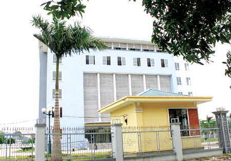

Sau hơn 8 tháng khánh thành để chào mừng đại lễ 1.000 năm Thăng Long-Hà Nội, dự án thư viện Nghệ An với tổng mức đầu tư gần 50 tỷ đồng, tọa lạc tại đại lộ Lênin, TP Vinh vẫn đang tiếp tục… thi công.
Dự án "chín non" bằng cách cho đưa vào sử dụng một phần, nhưng rồi ngành chức năng phát hiện dự án này sai phạm chồng lên sai phạm.
Thư viện được cắt băng khánh thành ngày 7/10/2010 hoành tráng nhưng giờ vẫn chưa xong.

Trước sự chậm trễ trên, dư luận đă đặt ra nhiều nghi vấn, trong đó "nổi cộm" vẫn là chất lượng của công tŕnh. Ngày 31/3/2011, UBND tỉnh Nghệ An đă có công văn chỉ đạo Giám đốc Sở xây dựng kiểm tra công tŕnh xây dựng mới thư viện tỉnh Nghệ An. Kết quả của đoàn kiểm tra Sở Xây dựng ngày 15/4/2011 cho thấy công tŕnh trên đă có nhiều sai phạm.
Cụ thể đối với chủ đầu tư là chưa có văn bản chấp thuận, cho phép thay đổi một số vật liệu làm cơ sở để nhà thầu thi công và làm ảnh hưởng đến tiến độ thi công. Đối với nhà thầu tư vấn thiết kế là Công ty cổ phần tư vấn thiết kế và đầu tư xây dựng Nhà Việt đă thiết kế mái tum ô trống, mái ô giếng trời và tường chắn mái không đảm bảo yêu cầu kỹ thuật.
Tầng 7 của công tŕnh gần 50 tỷ đồng ngổn ngang (trái).
Đặc biệt là thiết kế chiều cao lan can cầu thang và lan can hành lang (83cm) không tuân thủ tiêu chuẩn xây dựng Việt Nam (đó là công tŕnh công cộng- nguyên tắc cơ bản để thiết kế là lớn hơn hoặc bằng 90cm). Về chất lượng thi công, các bộ phận, cấu kiện bị hỏng, không đảm bảo yêu cầu kỹ thuật như: Tường chắn các ô thoáng trên mái và chân lan can chắn mái phía bên phải mặt trước công tŕnh xuất hiện rất nhiều vết nứt ngang; nhiều vị trí tường công tŕnh bị thấm dột; trần thạch cao tầng 5 bị hư hỏng (do ngấm nước mưa từ ô cửa trời), cấu kiện thi công chưa đúng thiết kế. Mặt lát nền sảnh chính, mặt nền khu chơi trên sàn tầng 7 nhiều chỗ bị trũng, đọng nước cục bộ; một số vị trí sơn tường, trần bị mốc; nhiều cửa đi tầng 5 bị cong vênh...
Có mặt tại thư viện, chúng tôi được chứng kiến một đại công trường ngổn ngang. Lănh đạo cơ quan này cho hay, họ vẫn chưa thể bố trí, xếp dọn được. Phần v́ công tŕnh chưa được chủ đầu tư bàn giao tổng thể (mới chỉ bàn giao 50%) nên nhiều b́ sách vẫn nằm xếp đống trong pḥng. Một số hệ thống điện và cầu thang máy vẫn chưa xong, cửa các công tŕnh vệ sinh th́ vẫn đóng im ỉm... Nhiều người bức xúc: Kinh phí gần 50 tỷ đồng không ngờ lại như vậy!
Thông báo số 430/TB.SXD-GĐ ngày 15/4/2011 của Giám đốc Sở xây dựng Nghệ An đề nghị: "UBND tỉnh cần chỉ đạo chủ đầu tư (Sở văn hóa, thể thao và du lịch) kiểm điểm làm rơ trách nhiệm và xử phạt đối với các tổ chức, cá nhân liên quan đến việc chậm tiến độ và các sai phạm về chất lượng công tŕnh thư viện tỉnh Nghệ An từ chủ đầu tư, tư vấn quản lư dự án, tư vấn thiết kế, tư vấn thẩm tra, nhà thầu thi công, giám sát… theo quy định hiện hành".
