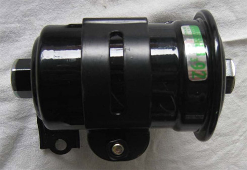

Lọc xăng (Fuel filter)
Cấu tạo lọc nhiên liệu
Động cơ khác nhau, sử dụng lọc khác nhau. Các xe đời cũ, dùng chế ḥa khí, dị vật bị giữ lại có kích thước 70-100 micro-mét. Nếu là loại phun xăng, kích thước của dị vật là 10-40 micro-mét. Lọc dùng cho máy dầu ngăn cản tạp chất có kích thước nhỏ tới 1 micro-mét. Những dị vật có kích thước lớn hơn sẽ được lưới lọc ở đầu ống hút của bơm xăng giữa lại.
Về mặt cấu tạo, bên trong lọc có thể là giấy đă được xử lư, một hỗn hợp của xen-lu-lô và sợi tổng hợp, sợi thủy tinh, đồng được kết lại. Thậm chí là lưới nylon loại tốt.
Lọc xăng của xe Toyota.
Sau thời gian làm việc dài, cặm bám làm tắc lọc. Nhiên liệu không được cấp đầy đủ. Đó là lư do phát sinh một số vấn đề liên quan đến khởi động, động cơ thiếu công suất hoặc chết máy ở tốc độ cao.
