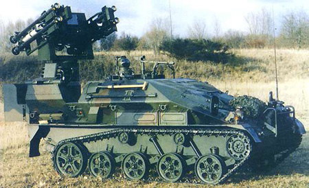

Tổ hợp tên lửa pḥng không tự hành “LeFlaSys” là sản phẩm của công ty “STN ATLAS Elektronik GmbH" và "Krauss-Maffei Wegmann” của Đức chế tạo.
Tổ hợp này dùng để yểm trợ cho các sở chỉ huy, các đầu mối liên lạc, căn cứ không quân và các đơn vị bộ đội khi hành quân và trên chiến trường trước các cuộc tấn công của máy bay và trực thăng hoạt động tầm thấp và cực thấp.
Tổ hợp có kết cấu module, có thể lắp đặt trên các loại xe thiết giáp khác nhau và ô tô dẫn động hoàn toàn.
Tổ hợp “LeFlaSys” gồm bệ xoay theo góc phương vị và góc tà, trên đó bố trí 4 tên lửa trong container vận chuyển – phóng, thiết bị quang – điện tử theo dơi mục tiêu và tên lửa, thiết bị đo xa bằng lazer, thiết bị điều khiển; các hệ thống điều khiển xoay bệ theo tọa độ góc; khối điều khiển và hiển thị (có thể điều khiển từ xa ở cự ly cách bệ phóng đến 100m).
Tổ hợp có kết cấu module, có thể lắp đặt trên các loại xe thiết giáp khác nhau và xe bánh lốp.
Tổ hợp được trang bị hệ thống tự động định hướng Gyro MK20 BGT, hệ thống xác định vị trí GPS PLGR AN - PSN1 1 Rockwell Collins và các phương tiện liên lạc vô tuyến SEM 93 VHF.
Hệ thống điều khiển tích hợp dùng để phát hiện mục tiêu, dẫn hướng tên lửa, dẫn đường và liên lạc do công ty ATM Computer chế tạo trên cơ sở các bộ vi xử lư MC 68040 và KM1. Phần mềm được cài đặt bằng tiếng Anh trong hệ điều hành pSOS+(m).
Các tên lửa “Stinger” với đầu tự dẫn hồng ngoại được sử dụng như là vũ khí tiêu diệt chính của tổ hợp “LeFlaSys”. Ngoài ra, tổ hợp có thể sử dụng các loại tên lửa “Igla-1”, “Igal”, “Mistral”.
Cơ số đạn tên lửa bổ sung được dùng để nạp lại ở chế độ nạp bằng tay có thể bố trí trong xe chiến đấu. Kíp chiến đấu bắn mục tiêu ở trong cabin hoặc ở vị trí ẩn nấp bằng cách sử dụng thiết bị điều khiển từ xa.

Tổ hợp có thể vận chuyển bằng đường không và đưa đến các khu vực tác chiến bằng máy bay trực thăng loại CH-53.
Các đặc tính kỹ - chiến thuật:
Trọng lượng của tổ hợp: 320kg
Góc xoay của bệ theo góc phương vị: 360 độ
Góc xoay của bệ theo góc tà: từ -10 đến 70 độ
Góc xoay của các bộ cảm biến phát hiện theo góc phương vị: từ -15 đến +15 độ
Góc xoay của các bộ cảm biến phát hiện theo góc tà: -15 đển +4 độ
Vận tốc xoay của bệ: 56 độ/giây
