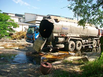

Sức ép kinh hoàng từ vụ nổ của chiếc xe bồn đã làm 1 người tử nạn tại chỗ, 1 bị thương rất nặng, đồng thời làm hư hại gần như toàn bộ tường, kính phía trước của 2 khu nhà sản xuất nằm cách đó khoảng 70m.
Theo một số công nhân đã chứng kiến, thì vụ nổ xảy ra vào khoảng 13h ngày 30/6, chiếc xe bồn mang BKS 57K thuộc Công ty Kim Hà Việt, TP.HCM, sau khi đã nhận xong mật đường và chạy vào đậu trước sân Nhà máy cồn- Công ty Cổ phần Đường Quảng Ngãi, TP. Quảng Ngãi. Thế nhưng vì sợ lượng mật đã nhận nặng quá tải nên người của doanh nghiệp Kim Hà Việt, đã gọi một xe bồn khác ở cùng Công ty chạy vào sang bớt.
Chiếc xe bồn phát nổ
Khi 2 xe đang tiến hành sang mật khoảng 10 phút, một nhân viên giao nhận của Công ty là anh Nguyễn Tấn Cường (SN 1991), ở xã Thạnh Phước, huyện Gò Dầu, tỉnh Tây Ninh và anh Phương, phụ xe cùng nhau trèo lên bồn để kiểm tra thử, thì xảy ra tai nạn.
Sức ép đã làm hư hỏng nặng phần trước của 1 trong 2 phân xưởng sản xuất của Công ty đường.
Vụ nổ đã làm toác phần sau bồn xe làm anh Cường chết tại chỗ, còn anh Phương bị thương nặng và hiện đang nằm cấp cứu tại Bệnh viện Đa khoa Quảng Ngãi. Đồng thời sức ép cũng đã làm phần trước của 2 khu nhà sản xuất nằm cách đó khoảng 70m, bị hư hỏng nặng.
Theo nhận định ban đầu có thể là do chiếc xe bồn vẫn còn một lượng hơi cồn trong bồn, nên khi lượng mật đường được chiết sang, đã dồn nén lượng hơi cồn, tạo nên vụ nổ. Vụ việc đang được công an tỉnh, điều tra và làm rõ.
