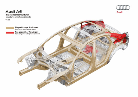

Khung xe Audi A6
Đây là một yếu tố quan trọng giúp quyết định loại vật liệu nào là tốt nhất cho mỗi bộ phận của thân xe. Sau khi lựa chọn vật liệu xong th́ việc kết hợp chúng sao cho hợp lư nhất cũng lại cần một chu tŕnh khép kín khác. Ban đầu, các chi tiết bộ phận hoặc cả cấu trúc được thiết kế và thử nghiệm trên máy vi tính, trước khi đưa vào chế tạo và thử nghiệm trên thực tế. Kết quả thu được sẽ là cơ sở để người ta tiếp tục tối ưu hóa trọng lượng cho các chi tiết bộ phận hoặc cả khung xe. Việc này sẽ đưa mọi thứ quay trở lại pḥng thí nghiệm, các trung tâm nghiên cứu, rồi sau đó lại đem ra chế tạo và thử nghiệm trên thực tế... Chu tŕnh chỉ kết thúc khi mọi thứ được các nhà thiết kế đánh giá là ổn thỏa.
