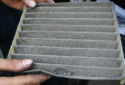

Dưới đây, chúng tôi đă liệt kê những nguyên nhân phổ biến nhất và cũng chính là các bước để bạn xử lí khi hệ thống thông gió trong xe có vấn đề.
Bước 1: Kiểm tra bộ lọc không khí trong cabin
Bộ lọc gió thường bằng giấy hoặc dạng hạt hiệu suất cao HEPA (high efficiency particulate Air). Nếu bộ lọc bị tắc do không bảo quản tốt hay bụi bẩn, nó sẽ dừng hoặc làm chậm ḍng khí đi vào các lỗ.
Bạn phải xác định vị trí các bộ lọc (thường th́ chúng nằm dưới bảng khí cụ cạnh ghế hành khách hoặc dưới mui xe gần kính chắn gió). Sau đó, mở bộ lọc khí và kiểm tra rồi thay thế nó nếu cần.
