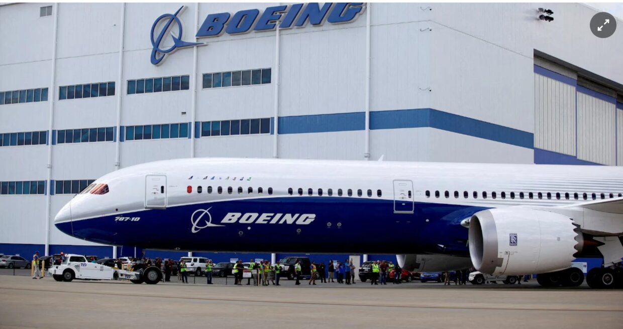

Khả năng lỗi cơ học từ máy bay hoặc động cơ tạm thời bị loại trừ trong khi chờ điều tra thêm. Ảnh: Reuters.
