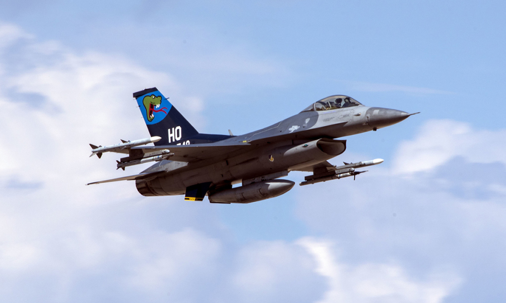

Tiêm kích F-16C đóng tại căn cứ Holloman của Mỹ bay huấn luyện tháng 8/2020. Ảnh: USAF
