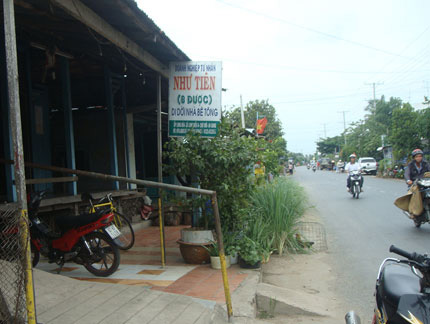

Đoạn đường dọc tỉnh lộ 942 cắt ấp Long Hòa 2 chưa đầy 100m, nhan nhản bảng hiệu ghi dòng chữ “KTS… chuyên di dời nhà gỗ, bê tông”. Cụm từ “KTS” là tên viết tắt của các doanh nghiệp, công ty mà chúng tôi không thể liệt kê hết tại đây.
Nhìn những biển quảng cáo xăm xắp cũng đủ hiểu, dịch vụ dời nhà giờ đây là một nghề mang đến cho người ta miếng cơm, đồng tiền thực thụ. Theo chỉ dẫn, chúng tôi tìm đến công ty TNHH Như Tiên, nói là công ty nhưng kỳ thực chẳng có văn phòng, đó là ngôi nhà tuyềnh toàng với nhiều công cụ xây dựng. Chủ nhân là ông Tám Được, một gạo cội của làng “thần đèn”.

Đoạn đường ngắn vô số bảng hiệu di dời nhà ở làng “Thần đèn”. Ảnh: T.G
