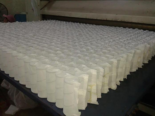

Sản xuất nệm lò xo không phải đơn giản mới đây chúng tôi đã được một doanh nhân tiết lộ quy trình sản xuất làm bất cứ ai cũng phải choáng.
Nệm lò xo có 2 loại: Nệm lò xo liên kết thường và nệm lò xo túi cao cấp độc lập. Chúng khác nhau về hệ thống máy móc công nghệ, quy trình sản xuất. Đồng thời, khác nhau về thiết kế, kết cấu các lò xo liên kết, nên hai loại nệm khác nhau về tính năng, ưu nhược điểm, công dụng, cũng như chất lượng đàn hồi, độ bền sản phẩm.
Theo ông Nguyễn Phúc Tiến, Phó Tổng Giám đốc kinh doanh, Công ty TNHH Nệm Vạn Thành (TPHCM), ngoài thiết bị, kỹ thuật công nghệ sản xuất thì chất lượng của nguyên vật liệu quan trọng nhất cấu thành sản phẩm nệm lò xo đó là hệ thống lò xo. Lò xo có nhiều kích cỡ, yêu cầu chất liệu lò xo bằng thép chất lượng cao, vận hành đúng quy trình luyện thép, độ đàn hồi của thép lò xo đạt quy chuẩn quốc tế, khi bị ép xuống thì nhanh trở về trạng thái ban đầu.
Để đạt độ bền và độ êm của nệm, nhà sản xuất có thể sắp xếp dày đặc lò xo. Nệm lò xo liên kết thường có 350 con lò xo/nệm 1m6, 2m. Lò xo trong nệm lò xo túi độc lập được bố trí dày đặc giống tổ ong, có tới 780 con/nệm 1m6, 2m. Nệm lò xo túi độc lập có độ đàn hồi ổn định bền vững, không tạo ra âm thanh do cọ sát của các con lò xo với nhau, bởi từng con lò xo túi độc lập được bao bọc một túi vải chung quanh. Nhiều nước trên thế giới ưa chuộng loại nệm lò xo túi độc lập, đây là sản phẩm được phát minh thế hệ sau, sử dụng thiết bị công nghệ hiện đại hơn, khắc phục được một số nhược điểm của nệm lò xo liên kết thường.
Trong thành phần vật liệu làm nệm lò xo còn có tấm lót bằng thảm xơ dừa, hoặc bằng thảm từ sợi polyester nhân tạo. Sau khi sắp xếp lò xo vào khung nệm, nếu là nệm xơ dừa thì yêu cầu thảm xơ phải khô, dai, độ liên kết các sợi bền chắc. Khi gắn lò so với nệm cần keo, kim chuyên dụng gắn chặt các lớp lại với nhau, sau đó trải lớp mút xốp lót trong nệm lò xo tạo độ đàn hồi êm ái, rồi dùng tấm ga bọc bảo quản nệm. Thảm xơ dừa có nguồn gốc từ thực vật nên trong thời gian sử dụng chúng dễ phân hủy trong môi trường tự nhiên. Còn thảm từ sợi nhân tạo polyester khó phân hủy trong môi trường tự nhiên nên thời gian sử dụng bền hơn.
