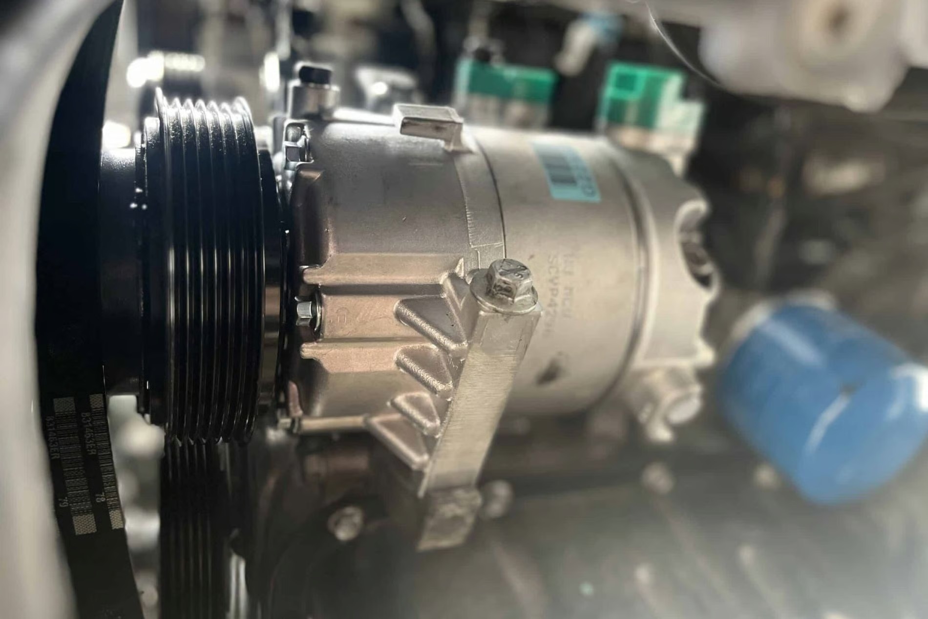

Lốc điều hòa ô tô là bộ phận quan trọng nhưng cũng dễ hỏng nhất. Chi phí thay thế thường cao, trong khi nguyên nhân lại đến từ những thói quen sử dụng và bảo dưỡng sai cách.
Không ít chủ xe phải bỏ ra cả chục triệu đồng để thay lốc điều hòa ô tô do hỏng hóc. Nguyên nhân chủ yếu xuất phát từ việc nạp gas sai tiêu chuẩn, thiếu bảo dưỡng hoặc sử dụng điều hòa không hợp lý.
Lốc điều hòa bị hỏng sẽ khiến chủ xe tốn kém một khoản tiền không nhỏ để thay thế. Ảnh: Keepin Cool Auto
