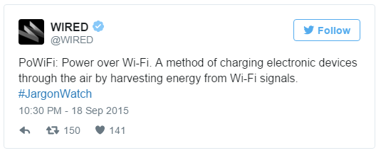

Powifi - Power Over Wifi là cách mà chúng ta sẽ sạc pin trong tương lai. Cái tên này cũng đă nói rơ cách nó hoạt động, năng lượng để sạc pin thay v́ đi từ ổ cắm tới máy, thiết bị của bạn sẽ được sạc đầy thông qua sóng không dây.
