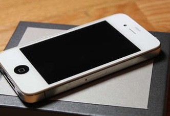

Khác biệt so với các dòng iPhone trước, iPhone 4 và iPhone 4S có thiết kế màn hình cảm ứng gắn liền với mặt kính ở phía trước. Chính vì thiết kế này mà khi màn hình bị nứt việc thay thế lớp kính này rất oái oăm và tốn kém khi người dùng bắt buộc phải thay cả màn hình cảm ứng. Đó là chưa tính đến việc bạn phải bỏ ra thêm một khoản tiền cho việc tháo và thay mới màn hình cùng với các rủi ro khác đến từ việc tháo máy như bị “luộc đồ”. Nếu như vì một lý do không mong muốn nào đó chiếc iPhone 4 của bạn bị nứt màn hình cảm ứng thì bạn hoàn toàn có thể tiết kiệm một phần chi phí cho việc sửa chữa bằng cách tự thay thế màn hình cho chiếc smartphone thân yêu của mình dựa vào những hướng dẫn chi tiết dưới đây.
