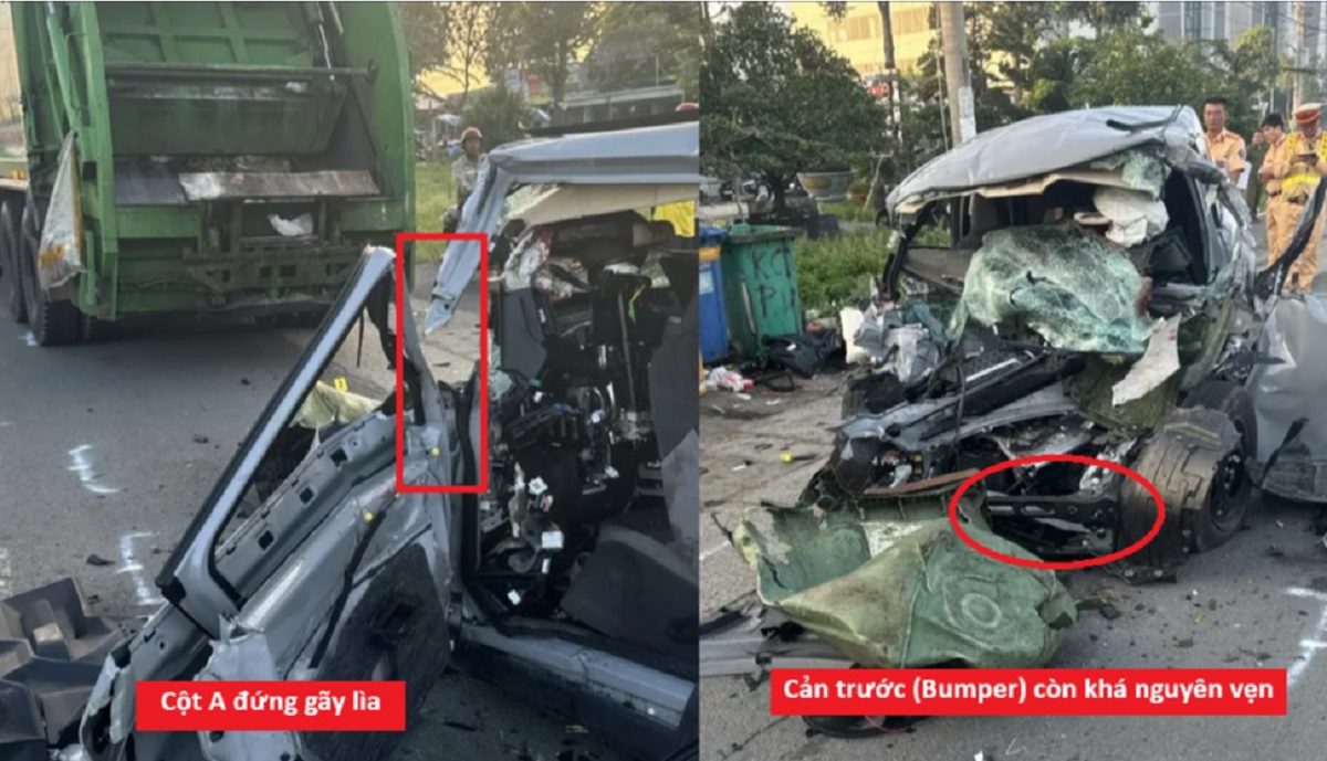

Một vụ tai nạn thảm khốc xảy ra rạng sáng ngày 5 tháng Tám trên quốc lộ 1 tại Vĩnh Long, liên quan đến chiếc xe điện VinFast VF3.
Đụng vào một xe chở rác đang dừng ven đường, chiếc xe điện VinFast VF3 bị biến dạng nghiêm trọng, làm chết hai người và một người khác bị thương nặng.

Thiết kế cấu trúc an toàn thật "ngược đời"
Thảm kịch an toàn xe hơi này dường như được phơi bày một cách trần trụi qua những ǵ c̣n sót lại ở của chiếc xe VF3 gặp nạn. Những h́nh ảnh của vụ tai nạn cho thấy một nghịch lư chết người trong cách thiết kế an toàn của xe Vinfast. Cấu trúc của một chiếc xe hơi hiện đại được chia thành các vùng với chức năng riêng biệt khi xảy ra va chạm.
Phần đầu và đuôi xe được thiết kế như những "vùng hấp thụ xung lực" (crumple zone), bao gồm các "dầm và cản trước" (bumper). Nhiệm vụ của chúng là khi bị biến dạng, phải được co cụm lại một cách có kiểm soát để cho triệt tiêu và phân tán sức nặng của vụ va chạm, kéo dài thời gian bị tác động và giảm áp lực truyền vào khoang hành khách.
Ngược lại, khoang hành khách được ví như một "khung lồng an toàn", phải được chế tạo từ vật liệu siêu cứng để giữ vững cấu trúc, bảo vệ không gian sống c̣n cho người ngồi bên trong. Các bộ phận chính của khung lồng này là các cột đỡ. Cột A là hai cột ở hai bên kính chắn gió trước, đóng vai tṛ then chốt trong việc chống lại lực va đập từ phía trước và chống bị bẹp dúm khi chiếc xe bị lật do va chạm.
Cột B là cột nằm giữa cửa trước và cửa sau, chịu trách nhiệm chính trong các va chạm bên hông. Các thanh dầm bên trong cửa xe có nhiệm vụ truyền lực giữa cột A và cột B, góp phần duy tŕ sự toàn vẹn của khoang cabin.
Thế nhưng, trong vụ tai nạn của chiếc VF3, mọi thứ dường như diễn ra theo chiều ngược lại. Phần "cản trước" (bumper) và các dầm hấp thụ xung lực gần như không có hề hấn ǵ, trong khi toàn bộ phần khoang lái lại hứng chịu hậu quả thật thảm khốc. Cửa xe bị xé toạc bay mất, và đáng sợ hơn, cột A, xương sống của cabin, bị găy gập và đứt ĺa hoàn toàn.
Thiết kế này không khác ǵ một sự sắp đặt khá ngược đời: bộ phận cần mềm để hấp thụ lực th́ lại cứng trơ, trong khi kết cấu phải cứng để bảo vệ th́ lại tan nát, không khác nào "cầm đèn chạy trước xe, mở đường cho tử thần".
Thêm vào đó, việc thiết kế cột A của VF3 có phần thẳng đứng, dù tạo cảm giác không gian rộng răi, nhưng lại bỏ qua khả năng cho phân tán lực khi bị va chạm, đẩy người lái xe vào thế nguy hiểm hơn. Cách tiếp cận thiết kế này gợi lên một h́nh ảnh đáng lo ngại: chiếc xe chỉ như một cái khung cho lợp tôn, hoàn toàn không được tính toán kỹ lưỡng về yếu tố an toàn cho người sử dụng.

Việc một chiếc VF3 có cấu trúc an toàn "có cũng như không" lại được bán ra thị trường với doanh số được báo là số 1 ở Việt Nam đă phơi bày một sự thật tàn nhẫn, một sự thật không thể tồn tại nếu thiếu đi bóng dáng sự bao che từ các cơ quan chức năng.
Vụ tai nạn này chính là hồi chuông cảnh tỉnh đanh thép, lột trần không chỉ sự khiếm khuyết về kỹ thuật, mà c̣n là hành vi vô trách nhiệm, một sự phản bội trắng trợn của VinFast và cá nhân ông Phạm Nhật Vượng đối với niềm tin của khách hàng. Bởi v́ trước một tập đoàn có tầm ảnh hưởng bao trùm như Vingroup, sự im lặng của giới quản lư sẽ chẳng khác nào như một lời thú tội, cho phép canh bạc tốc độ của ông Vượng được tiến hành trên chính mạng sống của những "người tiên phong" đă ủng hộ ḿnh.
Cái giá cho canh bạc đó là việc biến "xe điện quốc dân thành một cỗ quan tài chực chờ", khiến nỗi lo về một "xe điện quốc tang" không c̣n là chuyện ẩn dụ xa xôi mà là định mệnh được cài sẵn trong từng chiếc xe được bán ra.
V́ vậy, yêu cầu về sự minh bạch tuyệt đối trong kết quả cho thử nghiệm về độ an toàn lúc này không chỉ để nắm biết chiếc xe có được an toàn hay không, mà là để cho người tiêu dùng Việt Nam có câu trả lời cuối cùng rằng họ có đang phải tự lái một cái bẫy di động, một sản phẩm được dựng lên từ sự cẩu thả của nơi sản xuất và sự coi thường mạng sống người dân của cả một hệ thống chính quyền.
