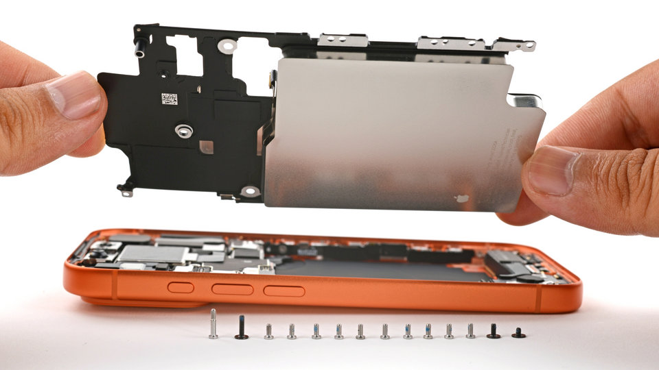

Sau khi cho mổ xẻ ra, iFixit phát hiện thấy pin của iPhone 17 Pro được cho gắn vào khay riêng biệt và khay pin này được kết nối với khung nhôm của *iPhone 17 Pro* với một loạt vít Torx Plus. Cách thiết kế mới này sẽ giúp cho việc tháo ráp và thay pin được dễ dàng hơn.
Pin của iPhone 17 Pro được đặt trong khay riêng, gắn với khung máy với một loạt vít Torx Plus (Minh họa)
Từ trái sang phải: khay pin, khay không có pin và viên pin​

Theo iFixit, iPhone 17 Pro* được cho thiết kế khó sửa chữa hơn so với *iPhone 16* Pro vì Apple đã loại bỏ việc thiết kế cho phép sửa chữa từ cả mặt sau hoặc mặt trước của thiết bị. Do vậy, iPhone 17 Pro chỉ có thể sửa chữa cụm sạc không dây hoặc thay kính lưng từ mặt sau. Và nếu cho thay pin, mô-đun camera hoặc cổng USB-C đòi hỏi phải cho tháo màn hình của *iPhone*.
(Minh họa)
Khay pin chỉ được giữ với ốc vít giúp việc thay pin dễ dàng hơn, cộng với việc pin được bọc trong kim loại, giúp cho việc thay thế được an toàn hơn. Việc thay thế cổng USB-C đòi hỏi phải tháo ra 22 ốc vít, một quá trình mà iFixit thấy khá nhàm chán.
