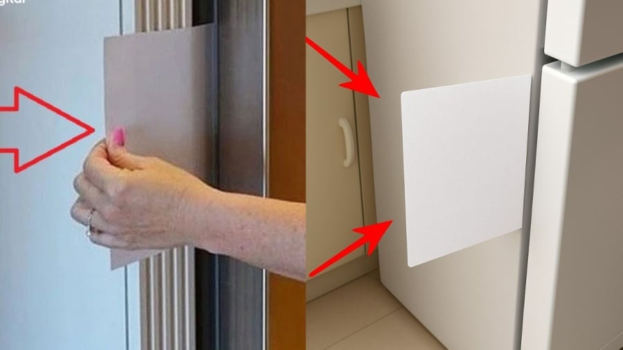

Cách kiểm tra gioăng tủ lạnh chỉ với một tờ giấy
Một trong những mẹo hữu ích và dễ thực hiện tại nhà là sử dụng một tờ giấy A4 hoặc tờ tiền để kiểm tra độ kín của gioăng tủ. Bạn hãy làm theo các bước sau:
Mở cửa tủ lạnh, đặt tờ giấy vào phần tiếp giáp giữa cửa và thân tủ, ở vị trí có gioăng cao su.
Đóng cửa lại, để tờ giấy nằm kẹp giữa.
Kéo nhẹ tờ giấy ra:
Nếu tờ giấy bị giữ chặt, bạn cảm thấy có lực cản, điều này chứng tỏ gioăng vẫn còn đủ độ đàn hồi và khít, tủ lạnh vẫn đang kín tốt.
Ngược lại, nếu tờ giấy trượt ra dễ dàng, thậm chí rơi ra không cần kéo, thì đây là dấu hiệu gioăng đã lỏng, hở hoặc xuống cấp, cần được vệ sinh hoặc thay mới.
Việc kiểm tra này nên được thực hiện ở nhiều điểm quanh cánh cửa tủ (trên, dưới, hai bên) để đảm bảo toàn bộ gioăng vẫn còn hoạt động hiệu quả.
