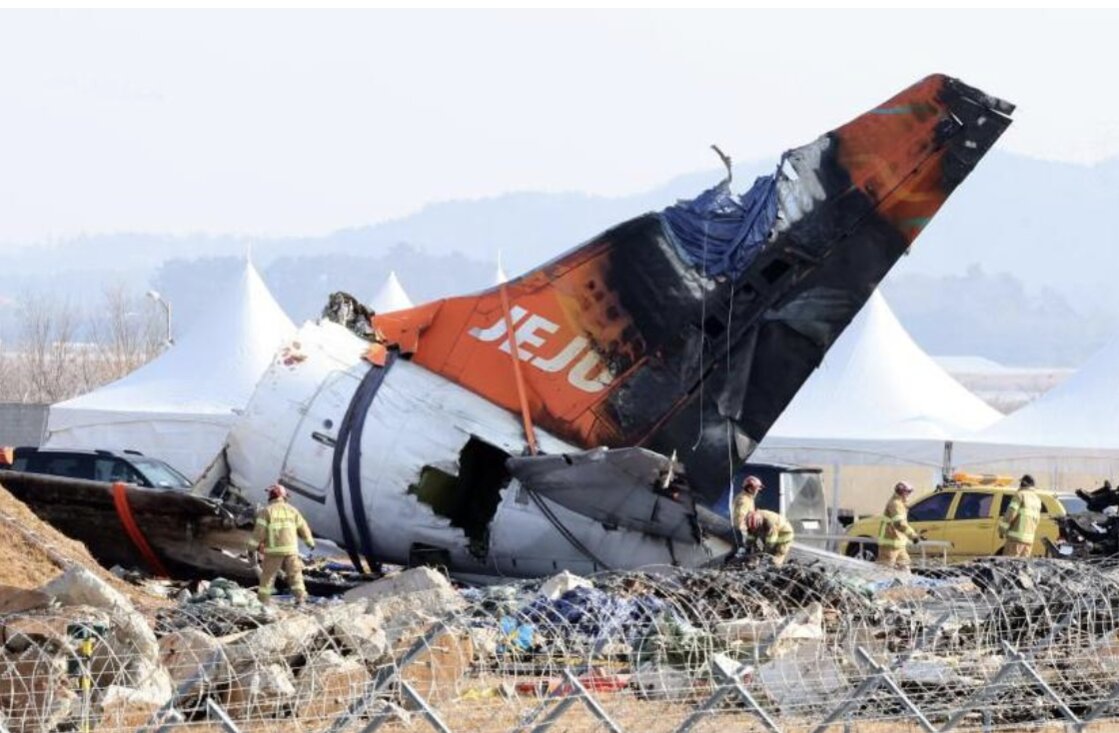

Ủy ban điều tra tai nạn hàng không và đường sắt Hàn Quốc (ARAIB) kết luận trong báo cáo tạm thời rằng vụ tai nạn máy bay của hăng hàng không Jeju Air tại Sân bay quốc tế Muan vào tháng 12 năm ngoái, khiến 179 người thiệt mạng là do phi công tắt nhầm động cơ. Chỉ có 2 tiếp viên ngồi ở cuối máy bay sống sót.
ARAIB đă tŕnh bày những phát hiện này cho gia đ́nh các nạn nhân trong cuộc họp báo tại Sân bay Muan vào ngày 19 tháng 7. Hai động cơ của máy bay đă được gửi đến Pháp vào tháng 3 để phân tích chi tiết và các nhà điều tra giải thích rằng việc tắt động cơ bên trái đang hoạt động đă khiến toàn bộ nguồn điện chính của máy bay bị mất.
Hội đồng đă lên kế hoạch công bố kết quả điều tra cho báo chí ngay sau cuộc họp báo với gia đ́nh, nhưng đă hủy bỏ thông báo do vấp phải sự phản đối mạnh mẽ từ phía gia đ́nh. Một thành viên gia đ́nh nói với tờ Chosun Ilbo: "Hội đồng đang bỏ qua những vấn đề như độ dốc bê tông ở cuối đường băng và các lỗi kỹ thuật có thể xảy ra, mà chỉ đổ lỗi cho phi công, điều mà chúng tôi không thể chấp nhận."
Theo báo cáo được chia sẻ với gia đ́nh, phi công lẽ ra phải tắt động cơ bên phải, vốn bị hư hỏng nặng do va chạm với chim, nhưng thay vào đó lại tắt động cơ bên trái vẫn đang hoạt động. Kết quả là cả hai động cơ đều mất điện và càng hạ cánh không hoạt động b́nh thường. Bản ghi âm giọng nói trong buồng lái ghi lại cảnh phi công nói "tắt động cơ số hai", ám chỉ động cơ bên phải, nhưng dữ liệu chuyến bay cho thấy động cơ số một bên trái đă tắt. Điều này cho thấy phi công có thể đă nhầm lẫn giữa hai động cơ khi đang chịu áp lực.
Nhóm điều tra xác nhận động cơ bên trái không có lỗi. ARAIB phát hiện hệ thống điều khiển điện tử của động cơ hoạt động b́nh thường, kết luận rằng việc tắt máy là do thao tác thủ công chứ không phải do lỗi hệ thống.
Nguyên nhân trực tiếp được xác nhận cho đến nay của vụ tai nạn là do va chạm với một đàn vịt trời trong quá tŕnh máy bay tiếp cận đường băng. Lúc 8:57 sáng ngày 29 tháng 12 năm ngoái, kiểm soát không lưu sân bay Muan đă cảnh báo chuyến bay về hoạt động của chim. Một phút sau, lúc 8:58 sáng, phi công báo cáo về một vụ va chạm với chim, phát tín hiệu cấp cứu và thông báo hủy hạ cánh. Đoạn video sau đó cho thấy ngọn lửa bùng phát từ động cơ bên phải sau khi nó "nuốt chửng" đàn vịt trời. Trong quá tŕnh điều tra, lông và dấu vết máu của vịt trời đă được t́m thấy trong cả hai động cơ.
Những diễn giải ban đầu cho rằng cú va chạm với chim đă làm hỏng cả hai động cơ, dẫn đến sự cố điện và thủy lực khiến càng hạ cánh không thể bung ra và buộc phi công phải hạ cánh khẩn cấp bằng bụng. Tuy nhiên, những phát hiện mới nhất cho thấy động cơ bên trái bị hỏng là do lỗi của phi công chứ không phải do va chạm với chim.
Kết quả điều tra cho thấy phi công đă kéo công tắc ngắt nhiên liệu ở động cơ bên trái thay v́ động cơ bên phải trong quá tŕnh xử lư khẩn cấp. Phi công cũng kích hoạt b́nh chữa cháy cho động cơ bên trái, khiến động cơ này không thể khởi động lại trong khi bay. Do động cơ bên phải đă bị hư hỏng và không c̣n khả năng hoạt động, việc tắt động cơ bên trái đă khiến động cơ mất hoàn toàn công suất.
Những sai sót nghiêm trọng như vậy, tuy hiếm, đă từng xảy ra trong quá khứ. Năm 2015, chuyến bay 235 của hăng hàng không TransAsia Airways đă gặp nạn ngay sau khi cất cánh từ Đài Bắc (Đài Loan, Trung Quốc) khi phi công tắt nhầm động cơ, khiến 43 trong số 58 người trên máy bay thiệt mạng.
ARAIB cũng xác nhận cần gạt càng hạ cánh chưa được kích hoạt, cho thấy phi công không hề cố gắng bung bánh. Cơ quan này cho biết sẽ tiếp tục điều tra về quá tŕnh đào tạo và chuẩn bị ứng phó khẩn cấp của phi công.
