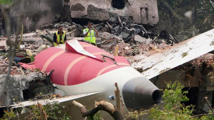

Hiện trường vụ tai nạn máy bay của hãng hàng không Air India.
