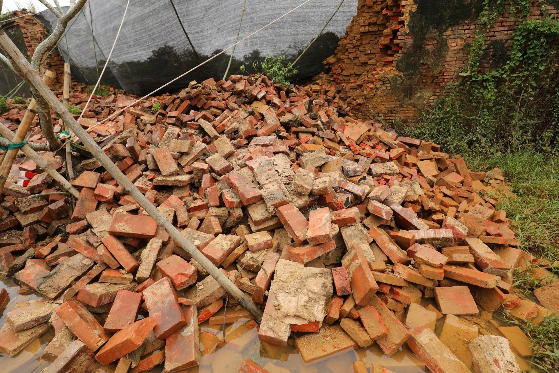

Hiện trường đoạn tường Hoàng thành Huế bị đổ sập vào tối 2/11 vừa qua. Ảnh: Xuân Đạt
Vào khoảng 18 giờ 45 phút ngày 2/11, một đoạn tường thành Hoàng thành mặt bắc, giáp đường Đặng Thái Thân, cách cửa Hòa Bình khoảng 180m về phía Đông đã bị đổ sập.
Đoạn tường bị sập đổ có chiều dài 14,2m, cao trung bình khoảng 4,3m và quan sát xung quanh có hiện tượng lún. Vị trí này vốn là đoạn tường bao Hoàng thành xây bằng gạch vồ, vữa vôi truyền thống, có kết cấu ba lớp, trong đó hai lớp ngoài xây gạch vồ, lớp giữa độn đất sét nén. Ngoài ra, hệ thống thoát nước chân tường bị bồi lấp, gây tắc nghẽn tiêu thoát.
Theo đánh giá, nguyên nhân gây sập tường Hoàng thành Huế là do tác động của nước mưa ngấm, ngập lụt kéo dài gây xói nền chân tường và dao động áp lực nước trong - ngoài thành; tường đã xuống cấp qua thời gian, chịu ảnh hưởng của phong hóa, rễ cây và một phần tác động của rung chấn giao thông bên ngoài.
