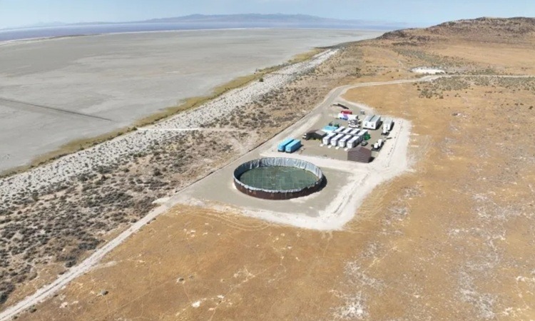

Cơ sở thử nghiệm bên bờ hồ Muối Lớn của Lilac Solutions. Ảnh: Lilac Solutions

Tại cơ sở thử nghiệm của công ty, sau khi bơm lên đồi, nước hồ chảy qua một loạt máy lọc để loại bỏ chất rắn và đổ vào khoang chứa đầy hạt gốm thiết kế đặc biệt từ vật liệu độc quyền nhằm hút ion lithium trong nước. Sau khi bão hòa, các hạt được tráng qua axit để tách lithium. Nước mặn còn lại được kiểm tra nhiều lần và xả trở lại hồ sau khi đạt tiêu chuẩn an toàn. Trong khi đó, dung dịch lithium được lưu trữ trong bể tại cơ sở trước khi chuyển tới nhà máy xử lý để biến đổi thành lithium carbonate dùng cho sản xuất pin. Thiết bị của Lilac Solutions thu thập trung bình 87% lượng lithium có sẵn với độ tinh khiết 99,97%.
Nếu mọi thứ theo đúng kế hoạch, công ty sẽ phá dỡ cơ sở thử nghiệm để xây dựng nhà máy thương mại đầu tiên, bắt đầu hoạt động từ nửa cuối năm 2027. Sau khi vận hành đầy đủ, nhà máy mới sẽ sản xuất 5000 tấn lithium mỗi năm, giúp tăng gấp đôi sản lượng hàng năm của Mỹ.
