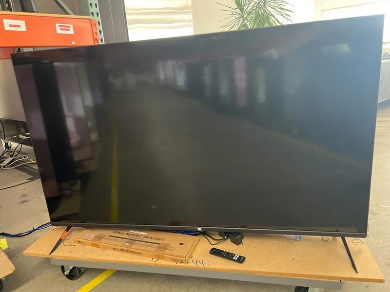

Một mẫu TV dùng kỹ thuật chiếu sáng cạnh (edge-lit) bị hỏng đèn nền dù vẫn bật lên nguồn điện. (Ảnh: Rtings)

Rtings, một trong những chuyên trang đánh giá thiết bị điện tử nổi tiếng, đã cho công bố ra bài kiểm tra độ bền trên 100 TV LCD từ tháng 10/2022. Tính đến tháng 2/2025, kết quả cho thấy TV dùng kỹ thuật chiếu sáng cạnh bị hỏng sớm hơn so với các mẫu TV dùng kỹ thuật đèn nền khác.
Sau thời gian thử nghiệm, TV chiếu sáng cạnh dễ thấy xuất hiện ra hiện tượng tấm phản quang cong, tấm dẫn nguồn ánh sáng bị nứt và cháy đèn LED. Những vấn đề này xảy ra sau một thời gian dài cho bật TV lên ở độ sáng tối đa, làm ảnh hưởng đáng kể đến mức độ bền.
Tình trạng bị hỏng đèn nền ngày càng nghiêm trọng trên một số TV sau 2 năm sử dụng. (Ảnh: Rtings)
Sau hơn 2 năm thử nghiệm, các mẫu TV LED có đèn nền ảnh hưởng nặng nhất gồm Hisense H8G (kỹ thuật full-array), LG QNED80 2022, Samsung Q60B QLED (đều dùng edge-lit) và Vizio M6 Series Quantum 2021 (direct-lit).
Theo Rtings, có nhiều khả năng người mua 4 model này đã đem đi sửa chửa hoặc đã mua TV khác, bởi vì đèn nền bị hao mòn đến mức gần như không thể xem được nữa.
