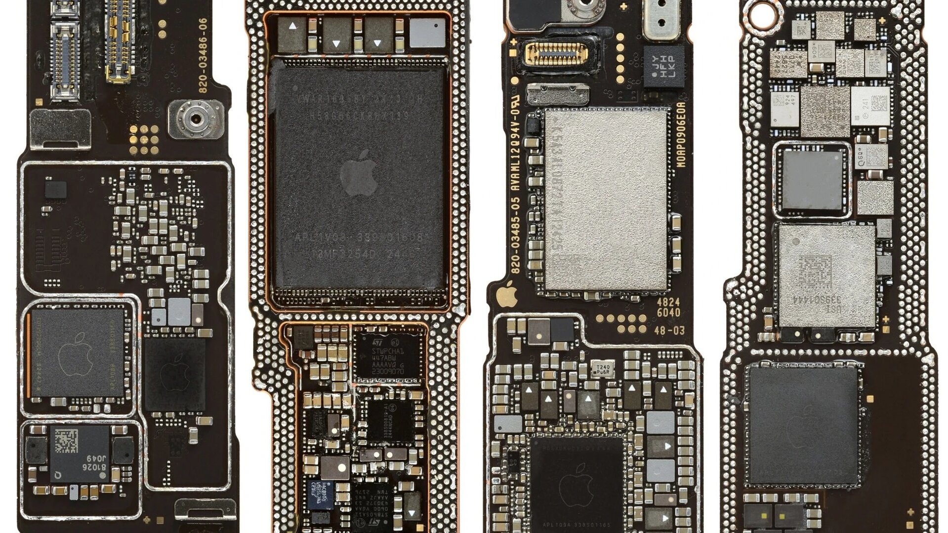

Bên cạnh thời gian sử dụng pin, một điểm khiến cho iPhone 16e nhận được sự chú ý là con chip C1. Con chip này được xem là bước đi lớn của Apple nhằm tự chủ về mặt kỹ nghệ trên iPhone.
Công ty tuyên bố modem tự chế tạo ra sẽ tiêu thụ ít điên năng hơn, giúp kéo dài thời gian sử dụng của pin của iPhone 16e so với các smartphone với màn hình 6,1 inch khác.
Thực hiện quá trình cho tháo rời, iFixit nhận định chip C1 thay thế hoàn toàn modem SDX71M của Qualcomm, nhưng vẫn giữ cấu trúc gói tương tự là kết hợp modem 4 nm với DRAM.
Bộ thu phát 7 nm cũng không nằm trong cùng gói với modem, và thay vào đó có thể được tìm thấy ở mặt sau của bo mạch RF.
Tiến bộ ổn định của Apple trong việc thay thế mọi IC trên bo mạch chủ bằng các thiết kế nội bộ của mình là rõ ràng, và Qualcomm chắc chắn sẽ phải cảm thấy mối đe dọa đối với nguồn thu từ việc độc quyền trong lĩnh vực modem di động.
Cận ảnh Apple C1, chip modem 5G chế tạo đầu tiên của Apple. (Ảnh: iFixit).
