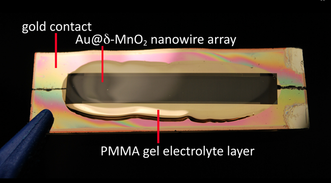

Mya Le Thai, cử nhân ngành Hóa học tại Đại học California cùng nhóm nghiên cứu công bố loại pin mới dựa trên công nghệ nanowires.
Digital Trends cho biết, nanowire là cấu trúc vật liệu đă được nghiên cứu từ lâu trong ngành pin, nó mỏng gấp hàng ngh́n lần tóc người, dẫn điện tốt và có bề mặt rộng cho việc lưu trữ và truyền đi các hạt electron. Tuy vậy, các sợi nanowire này rất yếu, dễ bị hỏng khi sạc và xả điện. Nếu sử dụng chúng cho pin lithium-ion thông thường, cấu trúc này giăn nở và đứt rất nhanh.
Mya Le Thai và đồng sự đă giải quyết vấn đề này bằng cách phủ một lớp nanowire bằng vàng lên trên lớp vỏ Magie dioxide, sau đó áo ngoài bằng một lớp chất điện phân dạng gel có cấu trúc tương tự thủy tinh hữu cơ Plexiglas.
Sự kết hợp này được đánh giá là đáng tin cậy và giúp chống đứt găy tốt hơn, giải quyết các nhược điểm trước đây của cấu trúc nanowires.

Họ cũng cho rằng đây là phát kiến rất bất ngờ, Digital Trends và nhiều trang công nghệ cho rằng đây là một “sự t́nh cờ” đầy may mắn. Họ dẫn lời Giáo sư Reginald Penner, Trưởng khoa Hóa học tại UCI: “Mya đang thử nghiệm ṿng quanh, cô ấy phủ toàn bộ (thiết bị) bằng lớp gel mỏng và bắt đầu thử sạc nó. Sau đó, Mya phát hiện chỉ cần dùng gel này, thiết bị sẽ có khả năng sạc hàng trăm ngh́n lần mà không bị giảm dung lượng”.
Tuy vậy, nói với Zing.vn, Mya cho biết đây không hẳn là một sự t́nh cờ, cô và đồng sự đă phát hiện ra rằng một loại gel polymer đơn giản sẽ giúp tăng cường độ ổn định của cấu trúc MnO2 nanowires, tuy nhiên chính Mya cũng thừa nhận rằng ḿnh bất ngờ với kết quả.
Cấu tạo "viên pin" bền bỉ suốt hơn 100.000 ṿng sạc.
“Tôi sẽ không gọi đó là một “tai nạn t́nh cờ”, Mya trả lời Zing.vn qua email, “tôi gọi đó là một kết quả vượt quá mong đợi, chúng tôi biết sử dụng gel electron sẽ tăng cường ṿng đời của thiết bị pin, chỉ là tôi không ngờ nó lại trở nên ổn định đến mức đấy”.
Mya giải thích thêm: “B́nh thường, một viên pin sẽ bao gồm cực anode, cathode và các electron. Hiện tại, nghiên cứu của chúng tôi tập trung vào chất liệu làm cực cathode. Thiết bị được gọi là “capacitor” sẽ dùng 2 cực cathode, trong khi pin thông thường dùng 1 cực anode và 1 cực cathode”.
Oxide kim loại dưới dạng nanowire đă được nghiên cứu dùng trong pin trong nhiều năm để làm cathode trong pin lithium-ion, với bề mặt siêu rộng, nó cho phép khuếch đại hiệu quả của bất kỳ quá tŕnh hóa học nào diễn ra trên đó. Sử dụng gel điện phân này sẽ tăng cường độ bền của thiết bị bằng cách “mềm hóa” vỏ của chất liệu oxide kim loại (ở đây là Magie dioxide), giúp nó giữ nguyên vị trí và không bị đứt găy.
