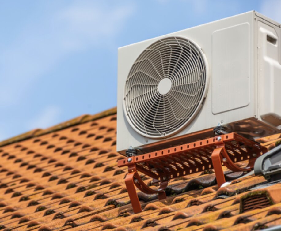

Theo các chuyên gia, khi tiến hành lắp đặt cục nóng điều ḥa mới, hay với những gia đ́nh đang sẵn có cục nóng điều ḥa ở ban công, sân thượng, tường hay mái nhà, hăy bổ sung thêm phương pháp che chắn hợp lư. Chúng có thể là những tấm mái tôn che, hay tấm quây các cạnh bên, không che mất quạt gió của cục nóng điều ḥa. Từ đó, giúp hạn chế việc thiết bị phải tiếp xúc trực tiếp với các yếu tố môi trường.
Lư do là bởi trải qua thời gian dài hoạt động ở môi trường bên ngoài, chịu nhiều tác động như nắng, gió, hay thậm chí là mưa băo, cục nóng điều ḥa sẽ không tránh khỏi t́nh trạng bị bám nhiều bụi bẩn, thậm chí có nhiều vật thể lạ bên trong. T́nh trạng này kéo dài càng lâu càng khiến thiết bị suy giảm tuổi thọ nghiêm trọng, từ đó ảnh hưởng tới hiệu quả hoạt động hay gặp nhiều vấn đề hỏng hóc.
Các chuyên gia nhấn mạnh, đặc biệt vào mùa hè hay những ngày nắng nóng cao điểm, việc tiếp xúc trực tiếp liên tục với ánh nắng mặt trời có thể khiến nhiệt độ của cục nóng tăng cao, cộng với việc người dùng sử dụng điều hoà với công suất cao, thiết bị dễ bị quá tải, tiềm ẩn nguy cơ dẫn tới chập cháy nguy hiểm.
Thêm một yếu tố nữa người dùng cần chú ư khi lắp đặt cục nóng điều ḥa, đặc biệt là ở khu vực tường nhà, đó là phần giá đỡ. Giá đỡ không đủ chắc chắn, thi công lắp đặt không đảm bảo kỹ thuật tiềm ẩn nguy cơ khiến cục nóng bị rơi, ảnh hưởng tới chính sự an toàn của con người cũng như kết cấu ngôi nhà.
Những lưu ư khi lắp đặt cục nóng điều ḥa
Bên cạnh yếu tố có mái che, giúp ngăn chặn ánh nắng mặt trời hay những yếu tố khác từ môi trường tiếp xúc trực tiếp với thiết bị, người dùng hăy ghi nhớ thêm những lưu ư sau khi lắp đặt cục nóng điều ḥa.
Đầu tiên là về vị trí cục nóng. Việc bố trí cục nóng đúng cách là yếu tố then chốt để đảm bảo hiệu suất hoạt động và độ bền của thiết bị. Cục nóng nên được đặt ở nơi thông thoáng, không bị che khuất bởi tường hay vật cản, nhằm giúp tản nhiệt hiệu quả và tránh t́nh trạng máy hoạt động quá tải.
Khoảng cách giữa cục nóng và cục lạnh cũng cần được tính toán hợp lư, tuân theo khuyến cáo của nhà sản xuất để tránh hao tổn công suất làm lạnh. Ngoài ra, không gian xung quanh cục nóng cần đảm bảo tối thiểu khoảng 30 cm phía sau, 60 cm phía trước và khoảng 20–30 cm hai bên để luồng khí được lưu thông tốt. Nếu phía trên có vật cản, khoảng cách nên từ 2 mét trở lên.
Để giảm độ rung và tiếng ồn, cục nóng cần được gắn chắc chắn trên giá đỡ hoặc nền vững, kết hợp sử dụng đệm cao su giảm chấn. Việc này đặc biệt quan trọng với những hộ sống tại chung cư hoặc khu vực dân cư đông đúc, nhằm tránh ảnh hưởng đến sinh hoạt. Ngoài ra, hệ thống thoát nước ngưng từ cục nóng cần được thiết kế hợp lư để tránh ṛ rỉ nước gây ảnh hưởng đến tường nhà hoặc thiết bị xung quanh.
Cũng cần lưu ư đến việc lắp đặt đường điện và ống đồng đúng kỹ thuật, đảm bảo cách nhiệt, chống ṛ rỉ gas và an toàn vận hành. Vị trí lắp đặt nên tạo điều kiện thuận lợi cho việc bảo tŕ, vệ sinh định kỳ nhằm đảm bảo thiết bị vận hành ổn định lâu dài.
Cuối cùng, người dùng nên tuân thủ nghiêm ngặt hướng dẫn lắp đặt của nhà sản xuất, hoặc lựa chọn đơn vị thi công chuyên nghiệp để đảm bảo tính an toàn và hiệu quả sử dụng. Một cục nóng được lắp đặt đúng chuẩn không chỉ giúp tiết kiệm điện mà c̣n nâng cao tuổi thọ của cả hệ thống điều ḥa.
