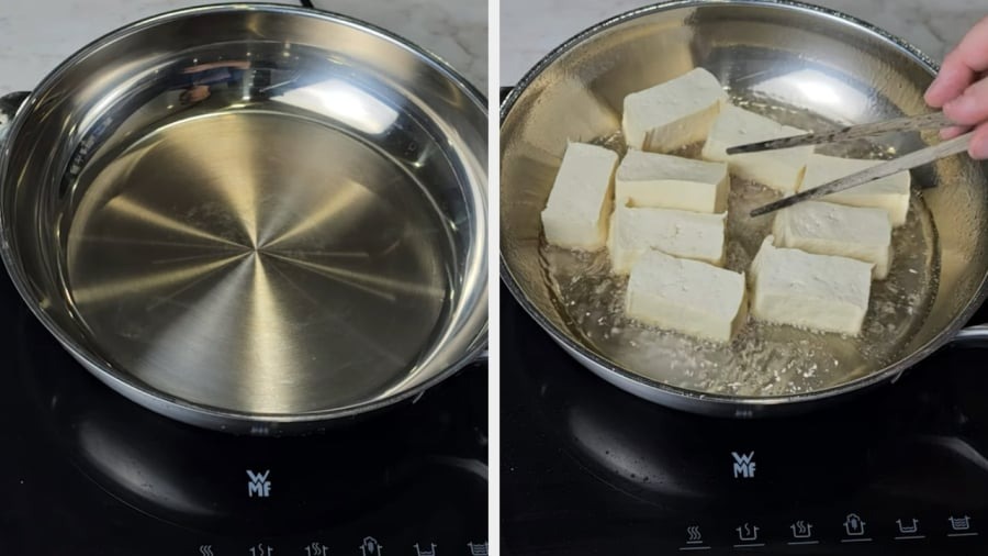

Mẹo chiên đậu bằng nồi, chảo inox
Đổ một chút nước vào một chiếc chảo hoặc nồi inox đế dày. Đun cho nước sôi, thấy các bong bóng nước to đều là được. Việc sử dụng nước đun sôi để làm nóng chảo như thế này sẽ giúp giữ độ sáng bóng của chảo, tránh t́nh trạng nồi, chảo xuất hiện vệt ánh xanh đen khi được làm nóng bằng cách thông thường.
Sau đó, đổ hết nước trong chảo ra. Đặt chảo trở lại bếp. Để lửa nhỏ cho nước trên chảo bốc hơi hoàn toàn. Nhỏ thử vài giọt nước vào chảo. Nếu thấy giọt nước lăn tṛn quanh chảo là được. Nếu thấy nước kêu xèo xèo th́ đợi thêm khoảng 30 giây nữa.
Để đậu phụ chiên có hương vị thơm ngon, bạn nên dùng mỡ lợn.
Cho mỡ lợn vào chảo và làm nóng. Nhúng đầu đũa vào chảo, nếu thấy đầu đũa sủi tăm là dầu đă đủ nóng. Để lửa nhỏ và bắt đầu cho đậu vào để chiên.
Giữa các miếng đậu nên có khoảng cách để tránh đậu bị dính vào nhau, khó lật trở trong quá tŕnh chiên.
Để nguyên như vậy cho miếng đậu định h́nh, lớp vỏ bên ngoài se lại và bắt đầu chuyển vàng.
Khi thấy các phần ŕa của miếng đậu có màu vàng và hơi cong th́ có thể lật miếng đậu để chiên tiếp mặt c̣n lại.
Nếu miếng đậu vẫn c̣n dính ṿa chảo (do chưa tôi đủ nhiệt), bạn có thể tắt bếp và để một lúc cho đậu nguồi bớt rồi mới bắt đầu lật miếng đậu để chiên tiếp.
Chiên cho đến khi miếng đậu căng pḥng, đạt độ vàng gịn như mong muốn là được. Để đậu không bị ngấm dầu và gịn lâu hơi, ở những giây cuối trước khi vớt đậu ra, bạn nên tăng lửa. Mục đích của việc tăng nhiệt độ này là để phần nước ở bề mặt miếng đậu bốc hơi nhanh, dầu thoát ra ngoài. Khi đó, đậu sẽ gịn hơn.
Vớt đậu ra đĩa và thưởng thức tùy theo sở thích.
